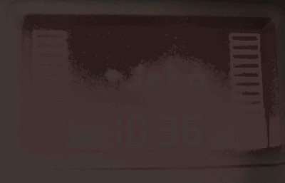

Dziękuję, właśnie wróciłem z testów. Udało mi się na chwilkę uzyskać dwie kreski i zgaszoną rezerwę oraz odczyt pozostałych km. Jednak kontrolka z dystrybutorem cały czas mrugała. Podczas jazdy z poprawną informacją znów wskoczyła rezerwa. Test LCD potwierdza sprawność wyświetlacza. Mam też symbol "Jo" ( low? ) oraz tajemnicze cyfry nie będące przbiegiem pojazdu.

Tajemnicze cyfry to wersja oprogramowania licznika, jeszcze spróbuj odłączyć akumulator może coś to da.

... Mam też symbol "Jo" ( low? ) oraz tajemnicze cyfry nie będące przbiegiem pojazdu.
– Usterki "czujnik poziomu paliwa" obecne lub zapisane w pamięci, wyświetlane są jako
"-JO- -" w przypadku obwodu przerwanego,
"-JC- -" w przypadku zwarcia.
– Usterki "wydatek paliwa" obecne i zapisane w pamięci są wyświetlane jako "D- - - -" w przypadku braku sygnału o wydatku paliwa.
link do całego posta:
http://www.daciaklub.pl/forum/viewtopic.php?t=3787
Znaczy się jest duża szansa że to tylko kabelek :)

Nowy screen

– Usterki "temperatura płynu" obecne lub zapisane w pamięci, wyświetlane są jako
"- - -TO" w przypadku obwodu przerwanego,
"- - -TC" w przypadku zwarcia.
Usterki "temperatura płynu" nie są znaczące, a usterka "TO" nie powinna być brana pod uwagę gdy silnik jest zimny.
Czyli masz "JOTO"
co oznacza przerwę w ukladzie czujnika poziomu paliwa i temperatury płynu chłodzącego ,
Sprawdź sterownik komputera , przy akumulatorze - wyjmij wtyczki i przepsikaj "kontaktem"
