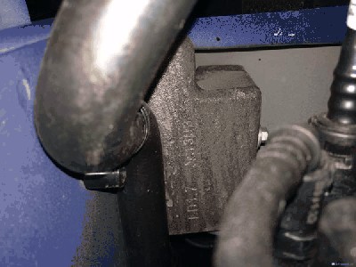

ps moim zdaniem nie ma możliwości żeby tylko ta jedna rzecz tak zardzewiała i to w takim miejscu. a inne sa bez rdzy.
zresztą na srubach widać ze miały ingerencje klucza
Wysłany: 2014-07-13, 12:01
próbowałem znaleźć u siebie pod maską "to coś" najwyraźniej wykonane z żeliwa, ale mi się nie udało, przeszkodziła plątanina przewodów i nie najlepsze oświetlenie. A tak przy okazji po 2,5 roku użytkowania dopiero teraz zorientowałem się,że zespół rozrządu nie jest niczym osłonięty i wszystko (koło,pasek, rolki, napinacze) pracuje zupełnie "na wierzchu" bez żadnej plastikowej osłony jak w wielu autach. Mam nieco dwoiste odczucia. Z jednej strony to może i dobrze, bo widać w jakim stanie jest pasek i rolki - z drugiej, gdyby nie solidna stalowa osłona pod silnikiem w tej wersji, takie rozwiązanie nie byłoby zbyt bezpieczne - byle jaka gałąź albo inny dłuższy przedmiot najechany i uniesiony kołem mógłby narobić wiele bałaganu

Uściślijmy - kolega obciążnik żeliwny nazywa miską. Widać, że obok przechodzi przewód układu chłodzenia, stąd kolega wywnioskował, że do obciążnika podłączone są przewody.
Problem sprowadza się prawdopodobnie do nalotu na żeliwnym obciążniku. I teraz pytanie czy ten nalot jest normalny? Drugie pytanie - czy komukolwiek chciałoby się wymieniać obciążnik?

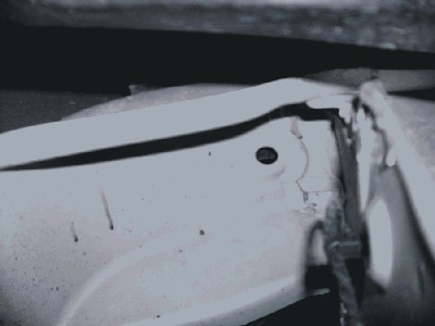

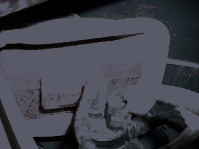

w nawiązaniu do mego poprzedniego postu - po uzbrojeniu się w światło i aparat dokonałem poniższej obserwacji:
-fot, nr 1 - lewa strona pasa przedniego - pod lewym reflektorem - pokazuje fragment metalowego zderzaka DD czyli to, co znajduje się pod plastikiem, proszę zwrócić uwagę na kształt wgłębienia
-fot nr 2 - to samo po stronie prawej - identyczne wgłębienie jest lustrzanym odbiciem lewej strony, wewnątrz którego zamocowany jest ten żeliwny odlew, który nie jest do niczego podłączony i jak słusznie zauważył MCV, stanowi po prostu obciążnik. Pokryty powierzchniową rdzą, bo to niczym nie zabezpieczone żeliwo i w tych warunkach nie może być inaczej. Ale ruda nie przełazi dalej :-P . Ten kawał złomu ma zapewne równoważyć brak tych kilku kg po tej stronie (bliżej przeciwnej jest np ciężki akumulator)
Na fot nr 1 widać plamki i zacieki pochodzące z niedbale położonego zabezpieczenia antykorozyjnego i wypada się raczej cieszyć niż martwić, bo to oznacza, że w ogóle coś zabezpieczano :mrgreen:

Moim zdaniem po obejrzeniu fotek nie ma powodów do obaw.
Żeliwo niestety albo stety ma to do siebie że szybko pokrywa się rdzą (nalotem). Wystarczy popatrzeć na tarcze. Oblej je wodą, a na drugi dzień będziesz miał rdzawy nalot.
Dalej masz konserwację która wyciekła i dobrze bo widać, że nie żałowali.
Biała pasta to po prostu smar używany przy montażu lub pasta uszczelniająca. Jest taka termiczna do lepszego odprowadzania temperatury.
Obrysowania lakieru to może być bardziej od jakiejś naklejki.
