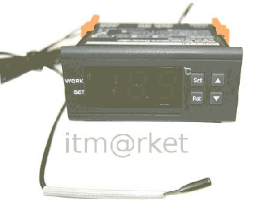

Witaj, Marku.
Ponieważ kończę montaż komputera uniwersalnego, wreszcie (PO LATACH ) przymierzam się do zamontowania sterownika klimy. Chcę jednak nieco zmodernizować jego funkcje, poza tym nie dopatrzyłem się w Twoich opisach wszystkiego (brak podpięcia jednego z przewodów przekaźnika). Ponieważ masz "ogarnięty" montaż sterownika, proszę Cię o opis, do czego TEORETYCZNIE należy podpiąć wolne kabelki przekaźnika (zasilanie? nawiew drugiego stopnia? itp., na razie bez umiejscowienia i przewodów w fabrycznej instalacji dustera) - nadmieniam, że przekaźnik ma wolne trzy wyprowadzenia: COM, NO i NC.
Wykorzystujesz z przekaźnika tylko COM i NO zabezpieczając jednocześnie przewód NC np izolacją albo koszulką termo aby się gdzieś nie zwarł do masy np.
Lutujemy do brązowego przewód od styku NO przekaźnika. Część wtyczki z trzema cienkimi przewodami od zespołu sterowania nawiewami. Jest to wyjście z przycisku do modułu UCH. Dalej sterowanie sprężarki.
Do tej samej wtyczki modułu ale jej części z grubymi przewodami tj. brązowego (pierwszy stopień nawiewu) lutujemy przewód COM przekaźnika sterownika. Następnie przecinamy przylutowany przewód (od przekaźnika) i wlutowujemy rezystor 560Ω i zabezpieczamy go koszulką termokurczliwą jak na zdjęciu.
Jest to w pewnym sensie ręczne wyłączenie klimy nie programowe. ponieważ dopiero od pierwszego stopnia działa klima w automacie. Zresztą jak masz przełącznik nawiewy na zero to nie włączysz klimy w ogóle.
Nie pamiętam ale chyba w Dusterze Ajax-a było tak samo. Ogólnie chodzi o zasadę jak wyżej.
Porównaj w lodgy:
Zasilanie bierzemy z przewodu szarego przełącznika prędkości nawiewu i na COM przekaźnika. Z NO przekaźnika na zielony z przycisku załączenia klimy.
I sandero:
Styk przekaźnika w sandero montujemy pod cienki - brązowy COM, a NO do pomarańczowego w kostce panelu nawiewów.

Marku - dzięki za odpowiedź, ale (jak pisałem wcześniej) chciałbym dowiedzieć się czegoś więcej - czyli jakie funkcje spełniają te przewody, pod które się podpinamy. I nie wszystko z Twojego opisu jest dla mnie jasne. Ustosunkuj się więc do moich pytań, proszę - sam próbowałem dojść, co za co odpowiada.
U mnie w ogóle zupełnie różne są kolory przewodów we wtyczce przełącznika prędkości nawiewu, ba - nawet liczba kabli się nie zgadza. I tak: cienkich kabelków jest u mnie cztery w kolorach: biały, niebieski, czarny, niebieski. Niewiele miałem ostatnio czasu, ale szybko dokonane pomiary zdają się wskazywać na to, że biały kabelek jest od zasilenia przycisku klimy (co jest bez sensu, skoro i tak "plus" jest obok, na pierwszym grubym kablu - u mnie koloru łososiowego, u Ciebie na zdjęciach żółtego), kolejny niebieski jest sygnałem wciśnięcia tego przycisku, czarny to masa, a ostatni niebieski to "plus" po włączeniu świateł. Grube kable - OK, też jest u mnie gruby brązowy na tym samym pinie - i chyba podaje on napięcie do dmuchawy po włączeniu pierwszego biegu.
1. Czy dobrze rozumiem, że przekaźnikowe wyjście NO radzisz podłączyć do cienkiego niebieskiego (w Twoim opisie: brązowego) - czyli do kabla podającego napięcie dalej (prawdopodobnie do ECU, a nie do UCH, jak pisałeś) po wciśnięciu przycisku włącznika klimy?
2. Czy dobrze rozumiem, że przekaźnikowe wyjście COM radzisz podłączyć do grubego brązowego - na którym pojawia się napięcie po przekręceniu pokrętła na pierwszy bieg dmuchawy?
3. Nie do końca rozumiem ideę zastosowania opornika 560 ohm. Co on ma spowodować i gdzie należy go wlutować? Między kablem brązowym grubym a przekaźnikowym wyjściem COM? Tak wnoszę po zdjęciach, bo opisałeś sprawę nieco skrótowo. A jeśli tak jest - to nie można opornika podłączyć od razu do pinu, a jego drugi wąs dopiero do kabelka wiodącego do COM?
Jeśli potwierdzisz powyższe wątpliwości, to zasadę działania pojmuję tak: mamy do czynienia z przekaźnikiem rozwierno-zwiernym, w którym normalnie COM jest zwarte do NC (co nas nie interesuje), a po podaniu prądu sterującego: COM rozwiera się z NC, a zwiera z NO. Tak więc nas teraz interesuje zwarcie COM z NO jako moment automatycznego załączenia klimy.
Czyli, zgodnie z moimi wnioskami dotyczącymi wyjść z wtyczki pokrętła dmuchawy: na COM w ogóle pojawi się napięcie robocze w momencie włączenia pierwszego biegu dmuchawy - teraz mamy sterownik gotowy do pracy. Jeśli odznaczymy w nim "fajkę" i zadamy temperatury, w odpowiednim momencie poda on napięcie robocze na NO - czyli zachowa się tak, jakbyśmy włączyli klimę fabrycznym przyciskiem. I w odwrotny sposób wyłączy. Tak to działa?
Jeszcze mam jedno pytanie:
4. Sądząc po widoku nierozbieralnego modułu pokrętła prędkości dmuchawy i ze schematów, domyślam się, że oporniki poszczególnych biegów dmuchawy mieszczą się w jej obudowie - a nie w obudowie pokrętła. Tak więc pokrętło przekazuje zawsze 12V na poszczególne piny/kable. Czyli podłączyć nasz sterownik można bezkarnie na dowolny bieg, prawda?
Te cztery przewody to są dwie pary. Jedna od podświetlania diody w przycisku (+ i -), a druga od załączenia klimatyzacji(wejście - i wyjście -).
Na moich zdjęciach jeden przewód jest wspólny.
COM i NO jest to styk przekaźnika w normalnym położeniu otwarty (bez napięcia - zasilania cewki), a COM i NC jest to styk przekaźnika w normalnym położeniu zamknięty (zwarty).
Chodzi o to, aby wpiąć się tym COM i NO pod dwa przewody przycisku załączenia klimy czyli równolegle.
Ja brałem ze sterowania prędkościami nawiewu (pierwszy stopień) i wstawiałem rezystor ponieważ jest on zamontowany na płycie sterowania i nie ma jak się pod niego podpiąć aby moduł był demontowalny wtyczką. Musiałbym się wlutować bezpośrednio na płytkę, a tak masz tak jak w oryginale. włączasz pierwszy bieg i dopiero masz sterowanie klimy.
AD.1 TAK - jeżeli jesteś pewien koloru kabla u siebie.
AD.2 TAK - masz jak w oryginale sterowanie dopiero po włączeniu wentylatora. Musisz wlutować rezystor.
AD.3 Jest to jakiegoś rodzaju zabezpieczenie chyba. Nie wiem co projektant miał na myśli stosując go. Gruby brązowy (I bieg !!) i COM. Jeżeli masz nowy rezystor i ma długie nóżki to jak najbardziej możesz go jednym końcem wlutować bezpośrednio pod pin-a. Ja miałem jakiś z wylutu.
Dokładnie tak jak myślisz.
AD.4 Rezystory mieszczą się w kanale dolotowym powietrza aby miały chłodzenie. Od strony kierowcy w MCV-ce. Nie możesz za bardzo na dowolny, bo masz spadek napięcia na rezystorach i nie wiem co się stanie jeżeli będzie za niskie napięcie. Może układ sterowania w ECU (UCH) głupieć. Lepiej pierwszy bieg i rezystor jak jest w oryginale.
Zasilanie sterownika + i - 12V jest jasne mam rozumieć?

Więc tak: moje przypuszczenia sprawdziły się co do joty. Sterownik zaczyna być naprawdę funkcjonalny i wygodny w użyciu.
Jest to pierwsza wersja podłączenia:
* Jak pisałem, wyeliminowałem "podwójne" przypadkowe załączenie dmuchawy na jakimkolwiek biegu (czyli poprzez obwód przekaźnika i jednocześnie obwód fabryczny, po przypadkowym przekręceniu pokrętła).
* Automat włączam dwoma ruchami - moim włącznikiem i przyciskiem klimy.
* Jeśli nie wcisnę fabrycznego guzika klimy, sterownik włącza tylko dmuchawę.
* Nie trzeba ruszać pokrętła, może być na 0 - po włączeniu automatu pokrętło jest nieaktywne, można nim kręcić do woli, niczego to nie zmienia - dmuchawa ciągle pracuje na zadanym biegu.
* Zdecydowałem się na II bieg dmuchawy w automacie.
Połączyłem wszystko tak, jak teoretycznie opisywałem to wcześniej, montując mocniejszy przekaźnik typu 561:
1. Przeciąłem pierwszy gruby kabel zasilający cały moduł pokrętła (łososiowy) kilka cm od kostki.
2. Jego końcówkę, idącą ku przodowi auta (zasilanie) dałem do wyjścia 30 (COM wg małego przekaźnika).
3. Odciętą złączkę tego przewodu w kostce połączyłem z 87a (NC).
4. Wyjście 87 (NO) dołączyłem do zielonego kabla II-go biegu.
5. Prąd sterujący przekaźnika: 85 to w małym przekaźniku odpowiednio wyjście na prawo od COM (mając przekaźnik nóżkami do góry, trzema wyjściami do siebie) - jest to "-". Numer 86 to analogicznie: wyjście małego przekaźnika na lewo od COM.
Ważna wiadomość: sterownik załącza przekaźnik "minusem", "plus" jest stale na zacisku prądu sterującego przekaźnikiem.
I jest tak: stałe napięcie zasila wyjście 30 (COM), które przy wyłączonej autoklimie normalnie zasila moduł pokrętła - zwarte 30 z 87a (COM z NC). Działająca autoklima odcina napięcie od całego modułu - rozwarty 30 z 87a (COM z NC), za to przekazuje je tylko na drugi bieg - zwarcie 30 z 87 (COM z NO). Podłączenie przekaźnika 561 na schemacie poniżej. Nie ryzykowałem podłączania tego małego przekaźniczka pod dmuchawę, gdy zobaczyłem te grube przewody...
Po przetestowaniu pomyślałem sobie jeszcze, że nie ma sensu, żeby ten mały przekaźniczek leżał na półce niewykorzystany, a ja żebym musiał włączać automat dwoma ruchami... Dlatego zrobiłem drugi wariant połączeń i wykorzystałem do tego oba przekaźniki. Ma być tak, że sterownik będzie załączał i wyłączał OD RAZU dwa obwody: dmuchawy i klimy. Dziś idę testować.
I mam jeszcze jedno pytanie do człowieka obeznanego ze schematologią: chciałbym podłączyć kontrolkę w liczniku tak, żeby zapalała się razem z działającą klimą - czyli niezależnie od stanu włączników, lecz tylko wtedy, gdy ECU pozwala i rusza sprężarka, zaczynając chłodzić. Potrzebuję sygnału 12V. Gdzie go dorwę w jakimś miejscu z dobrym, wygodnym dostępem? Laisar - help, Hilfe, pomoszczi, au secours!

Wysłany: 2014-07-19, 12:09 sterownik do klimatyzacji
http://allegro.pl/cyfrowy...4425920196.html
Wygląda fajnie, 12V, cena przystępna,jeśli sprawdzi się w samochodzie jako regulator temperatury, z chęcią zamontuję w swojej drakuli na gorące lato.
