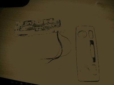

Rozmiar lampki jest około 5 mm większy po obwodzie natomiast głębokość jest mniejsza. Do lampek są kostki. Chętnie wymienię się na lampki daciowe tylko że potrójne. Acha i przednia lampka przy otwarciu drzwi zapala wszystkie trzy światełka.
Plik ściągnięto 251 raz(y) 149,23 KB

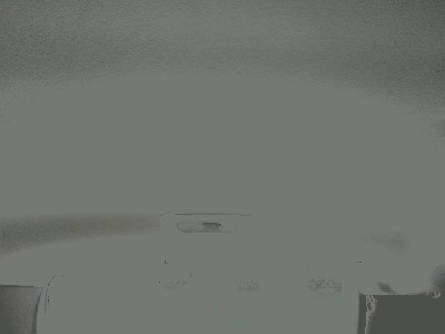

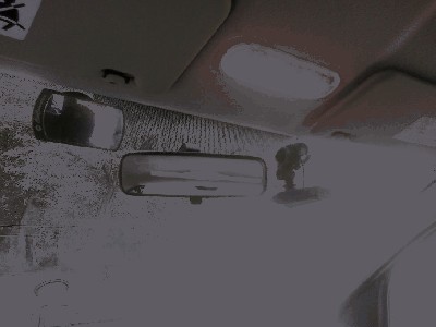

Ja też w końcu wziąłem się za doświetlenie Dusterka. Wczoraj miałem 2 godzinki czasu więc zrobiłem. Nie trzeba się bać cięcia podsufitki, choć przyznam, że stres jest przed pierwszym cięciem, żeby nie spie.... podsufitki :oops: :mrgreen: :mrgreen: :mrgreen:
Oto zdjęcia :mrgreen: ( w kolejności odwrotnej ale wybaczcie.)
Do przodu kupiłem lampkę do Scenica za 10 zł. W lusterku widać lampkę tylną - jak w Sandero.
Plik ściągnięto 468 raz(y) 130,27 KB
Potem wyciąłem otwór według szablonu. Tu potrzeba nowego noża do tapet bo podsufitka jest dosyć odporna na cięcie. Po osiągnięciu optymalnego wymiaru przełożyłem przewody i podłączyłem lampkę. Oto efekt.
Plik ściągnięto 435 raz(y) 189,3 KB
Najpierw wyciągnąłem kołeczki podtrzymujące podsufitkę i oceniłem wstępnie od tyłu gdzie jest najwięcej miejsca. Potem wykonałem szablon. Następnie zrobiłem dziurkę w podsufitce na środku prawdopodobnego miejsca montażu, domierzyłem gdzie jest najgłębiej
Plik ściągnięto 366 raz(y) 168,03 KB

Ale to jest doświetlenie kanapy, czy bagażnika? Bo jakoś tak BARDZO z tyłu wyszła ta lampa. Ewidentnie za linią oparcia kanapy.
Hakama 4x4
Marka: była Dacia jest Nissan
Rocznik: było 2010 jest 2006
Dołączył: 16 Maj 2012
Posty: 515
Skąd: Śląsk Cieszyński
Wysłany: 2014-07-21, 12:52
Tak, w bagażniku też jest ciemno bo lampka bagażnika jest tak nisko, że jak położyć bagaże to jest zasłonięta. Dlatego też potrzebowałem doświetlić i kanapę i bagażnik.
Bagażnik dla bagaży a kanapę dla przekładania fotelika - co dotychczas robiłem po omacku. Masz rację , że dla doświetlenia samej kanapy optymalne było by założenie lampy na środku ale mnie zależało także na bagażniku. Poza tym obawiałem się o miejsce na środku dla standardowej lampki.
Także reasumując jestem zadowolony z tego rozwiązania bo jest dla mnie kompromisowe. Rozważałem oczywiście małe lampki obok uchwytów pod dachem - ale tam jest strasznie płytko. Myślałem też o lampkach czarnych z Xary w osłonach słupków za tylnymi drzwiami ale tam też jest dosyć płytko a poza tym głowa osoby siedzącej z tyłu zasłania światło z tego miejsca. Myślałem też o doświetleniu bagażnika na tylnych słupkach lampkami z xary - nawet fajnie to wyglądało ale za dużo tych lampek a ta moja mi została po wymianie przedniej na 3- żarówkową.
I tak stanęło na widocznym na zdjęciach rozwiązaniu.
W przyszlości planuję jeszcze zamontowanie dodatkowej lampki z alfy 147 (prostokątna, czarna, załączana) w uchwycie wewnątrz tylnej klapy - tak aby oświetlać teren za samochodem na czas załadowywania bagażnika w ciemności.
Co do oświetlenia wnętrza to to co mam mi już wystarczy. Jedyny minus jest taki, że patrząc w lusterko przy otwartych drzwiach w nocy wypadałoby wyłączać tylną lampkę bo widać lampkę a nie to co ciemne za samochodem - ale to sytuacja ekstremalna i na 99% w praktyce nie będzie mi to przeszkadzać.
