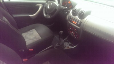

witam, bardzo możliwe że już niedługo będę użytkownikiem Dacii Sandero - jesli dobrze dopatrzyłem to w mojej przyszłej Dacii jest standardowe radio blaupunkta - mam dość słabe zdjęcię wnętrza ale na to wygląda - to Dacia z 2010 r - mam pytanko do tego radia - czy ono odtwarza plyty z plikami mp3? czy jest wejście AUX?
nie wiem też czy w moim przyszłym aucie jst jakieś sterownie przy kierownicy do radia, ale załóżmy, że tak jest - czy po wymianie radia da radę zrobić tak by nowe też było obsługiwane przy pomocy tego sterowania? Dziękuję z góry
Plik ściągnięto 172 raz(y) 21,73 KB
Józef
Model: sandero
Silnik: 1,4 mpi
Dołączył: 09 Mar 2014
Posty: 367
Skąd: Wałbrzych
Wysłany: 2015-05-30, 16:52
Płyty z plikami mp3 odtwarza, natomiast przełącznika pod kierownicą nie ma .

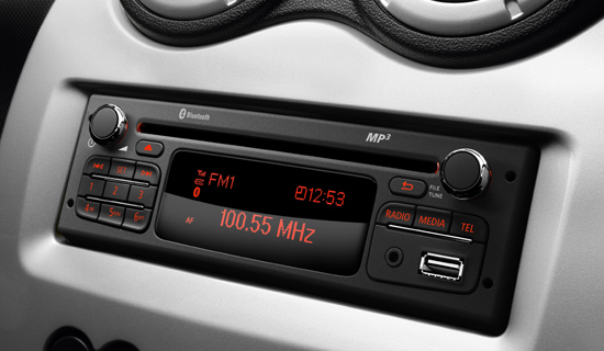

ostatnio rozmawiałem ze znajomym, kupił Sanderke jakieś 2 lata temu i chwalił sobie radio fabryczne z BT. Co to za model pakowali? Bo irytuje mnie już transmiter FM i chętnie bym zakupił coś co odtworzymi mp3 z usb i ew. po BT z telefonu
Posty: 3715
Wysłany: 2015-09-21, 08:14
Domel napisał/a:
Normalne radio fabryczne DACIA PLUG&RADIO (radioodtwarzacz CD MP3, Bluetooth, z pilotem do ster., USB/jack w panelu radia) ewentualnie MEDIA NAV (sys. multimed.: nawigacja, radiood., Bluetooth, z pilotem ster. (USB/jack w panelu radia). ;-)
Takie radia można poszukać na allegro lub na OLX...
