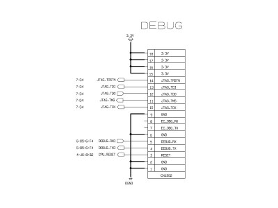

sugestię jak wgrać i skąd wziąć cały system do radia
MN posiada złacze JTAG ( załaczony kawałek schematu) który udostępniłem już dawno.
Musisz znaleźć odpowiedni interface do przerzucenia do ROM-u MediaNav plików NK ( zawartość tzw Storage Card ).
Niestety nie wiem która część jest Ci niezbędna ( są to pliki oznaczone jako NA.BIN, NB.BIN, NC.BIN, NK.BIN)
Musisz za pomocą Platform Buildera sprawdzić ich zawartość i wrzucić do ROM-u MN.
Z mojej wiedzy jeszcze nikt aż tak głęboko nie wchodził w strukturę MN.
Z widomości w necie wynika że dość dokładnie to rozgryzał Aleksander ( ten od Manevrusa) i skutecznie uwalił - ale też odratował kilka urządzeń.
Schemat inerface to coś podobnego do tego : http://bochs.info/tomato/...g-3.0.2-RC2.zip
Program do wrzucania ROM-u to coś takiego : http://bochs.info/tomato/.../tjtag3-0-1.zip
Plik ściągnięto 644 raz(y) 38,57 KB
Ostatnio zmieniony przez jas_pik 2014-11-08, 23:18, w całości zmieniany 1 raz
Jeżeli chodzi o moje doświadczenie z jtag, to kiedyś obudziłem uwalony dekoder cyfry+ (trup, po włączeniu do zasilania - zero reakcji), właśnie poprzez użycie programatora jtag na złączu rs232. Ogólnie wygląda to tak, że do całkowicie odłączonego od prądu urządzenia, wpinamy się do złącza jtag, i poprzez pc, programujemy na nowo pamięci flash. Zrobiłem to wtedy zupełnie samodzielnie, dzięki informacjom znalezionym w sieci, także uważam, że jest to możliwe do naprawienia, i wcale nie oznacza śmierci urządzenia.

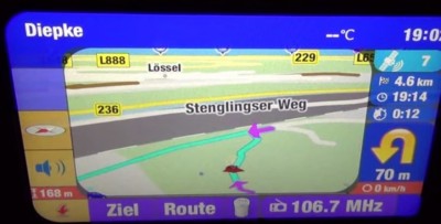

U mnie radary od razu były widoczne
Obrazek
Nie sprawdzałem czy działają w czasie jazdy.
Prawdopodobnie musisz to zaznaczyć w ustawieniach ostrzeżeń.
Nie ma takich ostrzeżeń, albo nie umiem ich włączyć.
W normalnym I-go jest opcja: Ostrzegaj o kamerze do pomiaru prędkości.
W MN jej nie widzę.
Dlatego pytam jak to powinno działać - chodzi tylko o włączenie jakiegoś POI z radarami?
Bez ostrzeżenia dźwiękowego?

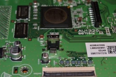

@ntm
Prawdopodobnie uda Ci się dostać do wnętrza MN
Udało się znaleźć miejsce na wlutowanie gniazda miniUSB na płycie głównej .
Jest to złącze oznaczone na płycie drukowanej CN1100
Wtedy uda się połączenie przez Activesync - lub Putty
Plik ściągnięto 552 raz(y) 36,13 KB

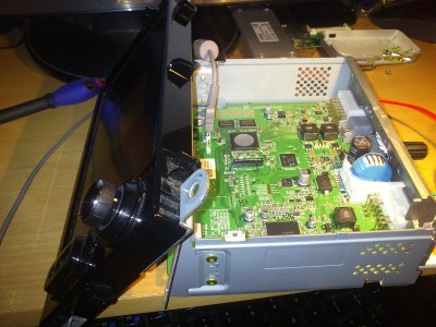

@ntm
dolutowałem mniUSB, przez Activesync nie udało się połączyć, zainstalowało mi radyjko jako JUSB Stack, jednak activesync nic nie wykrył. Przez putty spróbuję dzisiaj w nocy, jak to nie pójdzie postaram przygotować się moje raspberry pi pod programator JTAG... co mi szkodzi, bardziej radia nie zepsuję :)

marmar napisał/a:
Cav i co do oryginału wrzuciłeś pliczek radarów we właściwe miejsce?
Zadziałało.?
Tak, zadziałało.
Ale efekt gorzej niż zły, bo dzwoni jak wściekłe ileśset metrów wcześniej przed fotoradarem, nawet gdy jeszcze nie masz ograniczenia.
I nie idzie badziewia wyłączyć, nawet mute nie działa, bo dzwoni dzwonkiem w samochodzie a nie przez głośniki - chyba tą głośniejszą wersją dzwonka od niezapiętych pasów.
Dzieciaka w aucie obudzi każdorazowo, nawet kilkunastoletniego.
Porażka na całej linii.
Trzeba by mieć jakiś dobry plik z radarami, bo mój zawiera również miejsca w których kiedyś ktoś widział ręczną suszarkę o w efekcie drze się tak co kilka km na DK8.
BTW: - przy okazji sprawdziłem, że przestały działać te alarmy na I-go z mediapika, albo za dużo tych plików ze speedcamami tam wrzuciłem.
Radar pokazuje na mapie, ale nie ma komunikatu i sygnalizacji.
