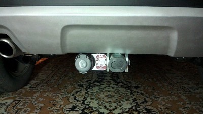

założyłem automatyczny hak galia kupiony od firmy Steel Car, było troche problemów, bo ściągnąłem z netu instrukcje montażu prawie identycznego haka i tam były podkładki których w moim zestawie śrub brakowało, zastosowałem 10mm grubości gumy zamiast brakujacych tulejek, chociaż sprzedający zapewniał mnie, że jest ok i nie potrzeba tulejek
zacząłem od przykręcenia wsporników do podłużnic, to okazało się, że nie da sie przykręcić belki
Plik ściągnięto 765 raz(y) 108 KB
Plik ściągnięto 788 raz(y) 143,99 KB
Plik ściągnięto 962 raz(y) 173,6 KB
Plik ściągnięto 612 raz(y) 161,36 KB
efekt końcowy, bez kuli
