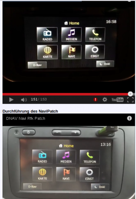

Witam. Ma ktoś może jakiś pomysł jak dodać do menu głównego media nav guzik tak jak na załączonym zdjęciu? Miałby on przenosić do menu nakładki od jas_pik,. Moze wydziwiam, ale trafianie w tą kropkę i w ogóle kropka trochę mnie nie przekonuje :-) Widać, że komuś się to udało. Tworzy to jakąś całość.

Mozesz sciągnąć plik z instrukcją obsługi tego softwaru - jest po niemiecku a ja niestety nie potrafię się w tym języku porozumieć TUTAJ

nic nie ma na ten temat jak to zrobił, ta jego nakładka włącza tylko obsługe kamery cofania i w razie czego naprawia błąd z brakiem przycisku akceptuj w mapach (tyle na ten temat znalazłem). Szkoda że nie znam się na tym jak wstawił tam swój przycisk z nazwą i podłączył to razem :-) kosmos
jednak jest w tym temacie coś na temat innych aplikacji. Ale nie wiem jak to działa. Wygląda na to, że to też rodzaj nakładki. Ale sama nakładka mi pasuje, można ją prosto dostosować do siebie. Dlatego chciałem pójść dalej i zmienić jakoś przycisk na wejscie do niej. Zobaczymy, może gdzieś coś znajde na ten temat.

Pamiętaj - taka ingerencja w oprogramowanie w przypadku problemu gwarancyjnego spowoduje utratę gwarancji na MN.
Dlatego w mojej nakładce ikona pojawia się wyłącznie wtedy gdy jest pendrive włożony do gniazda USB.
Kolegom programistom z Francji podrzuciłem pomysł na to aby wgrać oprogramowanie które jest teraz na pendrive na wirtualną kartę pamięci czyli pamięć wbudowaną MN.
Po włączeniu za pomocą kombinacji przycisków głośności (plus) oraz (minus) pojawi się okno wyboru oprogramowania - nawigacja/filmy/ itd.
Oprogramowanie już działa - co prawda wciąż w fazie testów.
Jeśli ktoś będzie zainteresowany to opublikuję w sąsiednim wątku.
Pomysł wziął się stąd aby żaden "fachowiec" z ASO na pierwszy rzut oka nie unieważniał gwarancji.
FRK podobno udostępnił swoje oprogramowanie na stronie dacianer.de - ale jako że nie jestem tam zarejestrowany to nie mogę nic więcej powiedzieć.

Tutaj dokładnie tak samo. Ten guzik też pojawia się jak jest pendrive z nakładką. Tylko że wygląda tak jak na zdjęciu a nie jest tylko kropką. Widać to na filmie na youtube.

Nie jestem programistą - ale może jest ktoś kto potrafi zamienić tą kropkę na coś innego/większego na kształt takiego przycisku - ja wykorzystałem do tego programik WOLF NCU pod nazwą WolfQuickIcon.exe.

jas_pik, na tym filmie widać, że przycisk zachowuje się tak samo specyficznie jak kropka wolfa. Zatem jest to zrobione na tej samej zasadzie. Jak rozgryźć jak to zrobił?
[URL=https://mega.co.nz/#!Ew0zDQJD!c-DxLN_rGQucByGJ04Sd4_dGjUiz-ry-8cz2E3RdMSw]tutaj[/URL] jest link do jego programu
