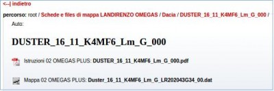

eastcowboy
Marka: *
Model: *
Silnik: *
Pomógł: 14 razy
Dołączył: 19 Sie 2009
Posty: 336
Skąd: ABCD
Wysłany: 2015-03-12, 18:43
SilverTM napisał/a:
O ciekawe masz może dostęp do jeszcze innych modeli ?
Plik ściągnięto 10430 raz(y) 24,46 KB
Plik ściągnięto 93 raz(y) 18,79 KB
