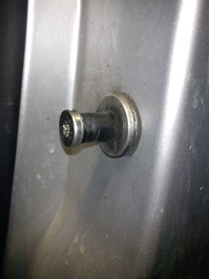

Mały drobiazg, nie tylko wyciszający - uszczelka ogranicznika drzwi:
http://www.tutorialelogan...a-antivant.html
- logan, sandero, duster: 808944518R lub 8200574748, 42 zł w ASO, zamiennik np http://www.daciashop.ro/obturator-praf-balama ok 10 zł;
- lodgy/dokker: 808944701R, też ok 40 zł.
