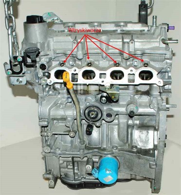

Dar1962 napisał/a:
8 wtryskiwaczy , czyli po 2 na cylinder - na obrazku listwa wtryskowa do tej jednostki, w katalogu nissana: 16600ED000 - rysunek - nr 13
http://nissan4u.com/parts..._and_fuel_hose/
Sprawdzałem w ASO ilość wtryskiwaczy w naszych silnikach 4 szt. Dlatego zaglądając pod kolektor słusznie wydawało mi się że brakuje pozostałych 4. Ciekawe czym jeszcze różni się ten silnik od HR16DE :?:

Allekko
Silnik: SCe 115 S&S
Dołączył: 31 Gru 2015
Posty: 85
Wysłany: 2016-05-17, 08:38
Dar1962 napisał/a:
Może się nie znam ale w naszych silnikach jest miejsce na założenie 4 wtryskiwaczy. Właśnie tyle posiadam :-D
Plik ściągnięto 389 raz(y) 160,96 KB
