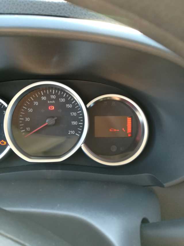

Wysłany: 2019-08-12, 17:15   Jak wykasować inspekcję wymiany oleju
Witam kolegów może temat już był poruszany mam pytanko do fachowców posiadam dacia Duster 1.5 dci rok 2017 chodzi mi jak samemu wykasować inspekcję wymiany oleju chodzi mi o tą pomarańczową kontrolę z sprężynką
dzięki za pomoc

Wysłany: 2019-08-12, 17:51
Chyba w dusterze z tego rocznika już trzeba tylko poprzez komputer diagnostyczny.

Posty: 3585
Wysłany: 2019-08-12, 18:52
Pomarańczowa kontrolka ze sprężynką to powinna być chyba świeca żarowa? Ale nie mam traktora, nie będę się upierał. :idea: :lol:
