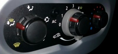

Kupilem od samdero II. Jak sadzicie beda pasowac ? jak bezpiecznie zdjac stare ?
Plik ściągnięto 117 raz(y) 242,27 KB

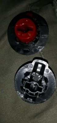

OK, spróbuje w rękawiczce. Obawiam sie, czy aby trzeba cos nacisnąć jakieś blokady by wyskoczyły ?
Ewentualnie użyje łyżeczek z ikei.

Wysłany: 2015-08-21, 10:37
Sukces, dzięki łyżeczce z ikei udało się skutecznie zdjąć stare pokrętła i bezproblemowo zainstalować te nowe. Weszły bez jakichkolwiek problemów. Zatem jak ktoś chce wymieniać warto kupić panel z nowego sandero jak w linku wcześniej.
Plik ściągnięto 103 raz(y) 220,36 KB
Plik ściągnięto 136 raz(y) 165,05 KB
Plik ściągnięto 100 raz(y) 144,16 KB

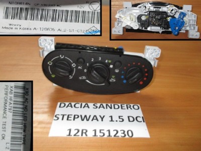

Wysłany: 2016-05-31, 15:52   Wymiana panelu z SII do SI
Dzień dobry. Trochę odgrzeję temat. Planuję założyć klimatyzację w moim Sandero Stepway I. Będę do tego potrzebował panelu nawiewu z włącznikiem do AC. Powoli się przymierzam, do tej operacji i zastanawiam się czy panel z nowego Sandero będzie pasował w 2008-2012? Czy ktoś już miał z tym jakieś doświadczenia? W Załącznikach podaje oba panele taki jaki mam i jaki chciałbym zamontować.
Plik ściągnięto 35 raz(y) 50,74 KB
Plik ściągnięto 108 raz(y) 123,24 KB

Wysłany: 2018-11-02, 09:17   Panel nawiewu, ogrzewania
Czy te panele można zamienić między sobą?
https://allegro.pl/panel-klimatyzacji-dacia-sandero-ii-i7571290915.html
https://allegro.pl/panel-sterowania-dacia-duster-2010-i6600619023.html
Posty: 1827
Wysłany: 2018-11-02, 12:32
tak pokrętła można przełożyć
