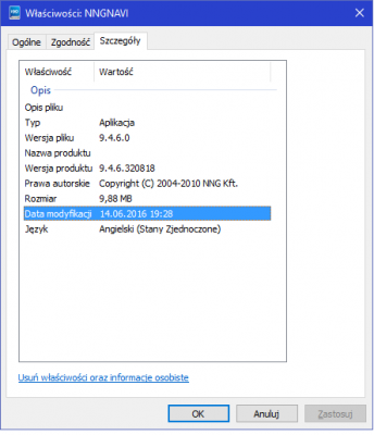

Podaj dane tego exe, który wgrywasz - wielkość, data itd
Czy na pewno udało Ci się ubić przy podmianie proces oryginalnego programu?
raafik14
Model: Clio IV
Silnik: 1,2
Dołączył: 13 Cze 2016
Posty: 10
Skąd: Brzesko
Wysłany: 2016-06-23, 17:53
Tak, usunąłem stary i wgrałem ten pisany wielkimi literami.
taki:
dane
Plik ściągnięto 62 raz(y) 12,63 KB
Ostatnio zmieniony przez raafik14 2016-06-23, 17:55, w całości zmieniany 1 raz
