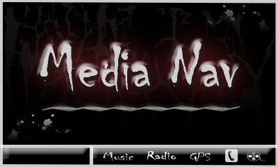

Indywidualne logo na MN1 też jest możliwe.
Np. takie uniwersalne.
Wystarczy wrzucić na pendrive w formie upgrade.lgu
Plik ściągnięto 103 raz(y) 148,56 KB
upgrade.zip
Pobierz Plik ściągnięto 813 raz(y) 124,48 KB
