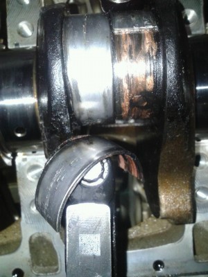

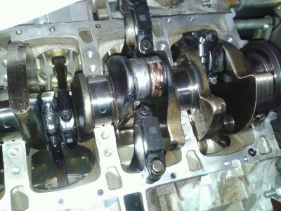

laisar nie oszukuj ludzi żyjemy w PL.
Historia sprzed miesiąca , auto przyjechało do nas na zatarty silnik . E63 AMG ,2 właściciel gość kupił pojeździł 20 tyś km i miał po samochodzie . Auto miało jeszcze pół roku gwarancji .
1 właściciel miał wszystkie przeglądy ale nowy nie zrobił wymiany olejowej w ASO . Do tego nie skasował przeglądu w komputerze (wyświetlało się informacja o przeglądzie 20 tyś temu ) . Gość twierdził że olej wymienił sam . Z wywiadu wiadomo że silnik zatarł się przy ok 260 km/h . Powód : ściął sie wałek od koła napędzanego z łańcucha rozrządu w pompie oleju . W tym silniku są 2 pompy więc silnik miał zbyt słabe smarowanie
efekt na zdjęciach
Konkluzja : od razu mu powiedzieli że z gwarancji tego nie zrobią , straszył prawnikami to jeszcze musiał zapłacić za postój w ASO (niczego nie wygrał )
Naprawa ~80 tyś , gdzie używany silnik kupisz za 50 .
Gdyby gość nie zaoszczędził tych kilku stówek dziś dostał by nowy silnik bo cała usterka to według mnie winna pompy bo olej nawet przy takim obciążeniu dawał rade

Miał kiepskiego prawnika. Albo by było taniej wzioł radcę prawnego :-P .
Sprawa ciężka do wygrania. Bo nowy właściciel nie zgłosił przeglądu do ASO a tego wymaga Mercedes. Powtarzam przeglądu a nie wymiany oleju w silniku. Dodatkowo ASO może sobie zażyczyć wizyty u siebie by potwierdzić prawidłowość wykonania usługi. I to jest nieodpłatne.

"a tego wymaga Mercedes.[...] Dodatkowo ASO może sobie zażyczyć wizyty u siebie by potwierdzić prawidłowość wykonania usługi."
To jest prawo powielaczowe, nie sądzę, żeby komukolwiek kiedykolwiek odmówili napraw gwarancyjnych z takiej przyczyny. Przegraliby. Tu mieli silniejszą podstawę, bo pewnie olej w rzeczywistości niekoniecznie był wymieniony (albo na niezgody ze specyfikacją).

Ehh, powinien mieć prawnika i rzeczoznawcę. Normalnie to olej w takim przypadku idzie do ekspertyzy i można określić jaki to był olej, czy był wymieniany, czy zatarcie nastąpiło w wyniku złego smarowania czy też w wyniku nagłej utraty smarowania. Tylko to kosztuje. Tak jak nawewt samodzielna wymiana oleju.

Jeśli dobrze rozumiem - pierwotną przyczyną była więc usterka wałka i co za tym idzie popsuta pompa oleju.
Czyli niezależnie od wymiany lub jej braku, i tak nie miałby smarowania, i tak silnik by się zatarł.

Co było powodem nie wiem , nie mi to oceniać . Mądre głowy po samych zdjęciach oceniły że to jego wina :->
Hobbistycznie rozebrałem pompę i okazało się że zębatki (słoneczka ) totalnie się rozsypały . Wyższe kawałki spadły niżej i zablokowały cała pompę . Co logiczne po blokadzie ścięło pręt prowadzący do koła zębatego bo inaczej pękł by cały łańcuch rozrządu .
Zostaje pytanie czy słoneczka pękły same czy coś je zablokowało ? smok poboru oleju był cały więc raczej nic nie dostało się z zewnątrz .
Może gość przepałował go na zimnym silniku i olej był zbyt lepki , może jechał 300 km na odcince ? albo pompa była zwyczajnie trafiona tylko dlaczego przez 4 lata się nie rozwaliła .
Pompa wygląd tak (tyle ma 4 zębatki )
Względnie, że gwarancja przepadła bo nie było przeglądu, więc dlatego nie naprawią z tego tytułu.
Ale to nie znaczy, że winny był niezmieniony olej - tak szybko to nie działa.

Dziś tak się konstruuje wszystko. W smelcwagenach zębatki koła pompy do wymiany z łańcuchem. Po 200kkm. W Dreswagenach to samo tylko że 300kkm i razem wałem bo zębatka na stałe i niewymienione.
