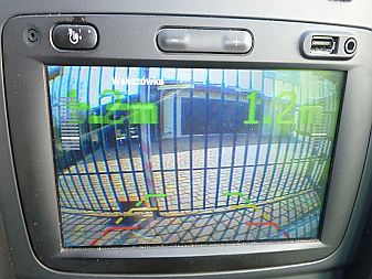

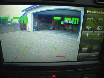

Według mojej praktyki kamerka powinna mieć szeroki kąt. Zależy to od producenta i trzeba to wcześniej sprawdzić, bo opisy często wprowadzają w błąd. Ja zastosowałem kamerkę z ledami i umieściłem ją po środku nad tablicą rejestracyjną, to ważne dla prawidłowej oceny widoku z tyłu samochodu. Linie należy wyskalować odpowiednio nachylając w pionie kamerkę, mnie się udało dokładnie ustawić na odległości 2m-1,5m-1m-0,5m. Dodatkowo moja kamerka wyświetla odległości po lewej i po prawej stronie z dokładnością do 10cm.
Plik ściągnięto 21388 raz(y) 56,33 KB
Plik ściągnięto 21388 raz(y) 57,31 KB

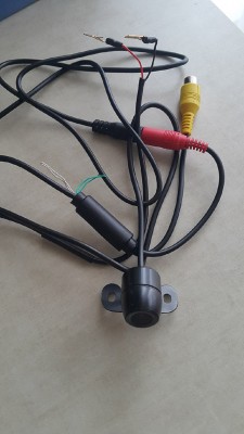

Odblokowalem Media Nav. Kupiłem kamerkę Chińską i podłączyłem. Ale okazało się, że po wbiciu wstecznego pojawia się czarny ekran w miejscu gdzie powinnien być obraz z kamery.
Oczywiście sprawdziłem połączenia, podłączałem "na krótko" wciąż to samo, tak jakby kamera nie była w ogóle podłączona (zdjęcie takie kiedyś na forum przesłał jas_pik 2016-09-21, 21:15, 16 podstrona). Dodam, że zakupiłem konektory po informacji z forum pasujące do kostki i są prawidłowo założone (tutaj uwaga na przyszłość dla innych, jeżeli kupujecie te konektory to kupcie z zapasem zdarza się bowiem, że w werwie prac któryś się uszkodzi, a przesyłka droższa niż konektory).
Nie mam możliwości sprawdzenia, czy kamerka na 100% jest sprawna.
Podejrzewam dwie możliwe przyczyny. Pierwsza to kamerka zepsuta. Druga, której jednak nie sprawdzałem to, że może jest z systemem PAL. Druga przyczyna nie pokrywa mi się, z wcześniejszymi opisami na forum, że jak PAL to obraz jest, ale czarno -biały.
Chociaż znalazłem w opisach inną sprzeczność. W niektórych opisach jest, że kamerkę podłącza się pod 10 i 22. Raz, że "+" do 10, innym razem, że "+" do 22. Podłączenie odwrotne może powodować wyświetlanie czarnego obrazu. Tak czy inaczej zamieniałem kable, żadnej reakcji. Sprawdziłem zasilanie kamerki jest ok.
W opisie kamerki było, że uniwersalna PAL/NTSC, ale znalazłem też ofertę tej samej kamerki innego sprzedawcy i jest, że to system PAL.
Nie wiem czy mogę wgrać oprogramowanie do Media Nav dla PAL, a jeżeli tak, to które.? Czy trzeba wcześniej przywracać do ustawień fabrycznych? Jeżeli trzeba oprogramowanie na PAL to, które jest od razu na pełen ekran, czy to będzie plik upgrade_rvc_no ad vice_PAL?
Z góry dziękuję za pomoc
Moja kamerka z możliwością wyświetlania lub nie linii pomocniczych oraz ustawianą funkcją mirror.
Plik ściągnięto 94 raz(y) 230,36 KB
Ostatnio zmieniony przez DawidClioIV 2017-06-04, 09:18, w całości zmieniany 2 razy
