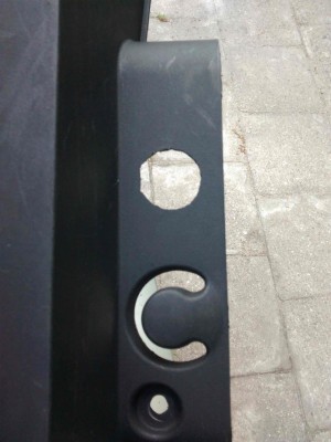

Guma była fabrycznie uszkodzona, tzn miała szerokie rozcięcie przez fabryczny montaż. Bezpiecznik być może jakoś ufiksuje ;-) Rysy były, nie wiem od czego. Nie sądzę, bym tam jakoś zahaczył czubkiem buta.

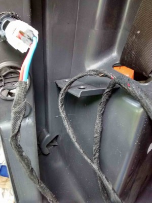

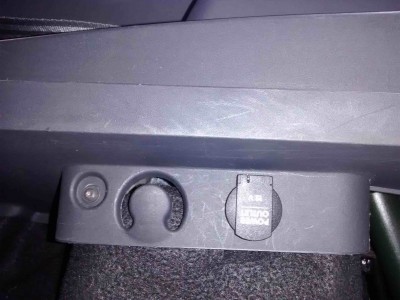

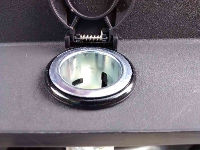

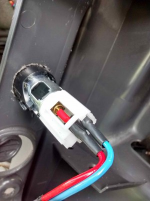

Dziś zainstalowałem kolejne gniazdo zapalniczki - tym razem w bagażniku. Więcej już nie planuje ;-) W sumie to jest czwarte ;-) Okablowanie 1.5 mm. Przewody owinięte miękką plecioną taśĶą izolacyjną. Puszczone wraz z fabryczną wiązką nadkolem, dalej do tunelu środkowego.
