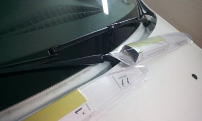

Inżynierowie Renault, są tak samo cwani inaczej, jak inne Żabojady, co se Linię Maginota ulepiły, by ich Niemcy nie napadli.
Oni wicie tam mają defekt mózgu, zapewne z powodu diety, bo nasi sojusznicy z NATO, obeszli owe umocnienia, i skopali dupę zdziwionym Francuzom.

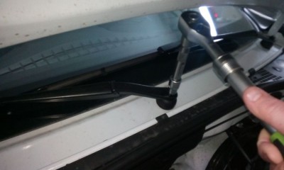

Wzorując się na owej historii, obszedłem dzisiaj żabie kombinacje z piórami wycieraczek, by jeleń latał po serwisach, przepłacał, a szybę miał dalej zamazaną.

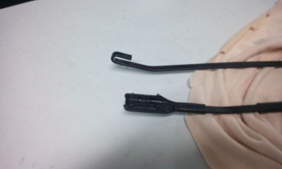

Kupiłem na szrocie ramiona wycieraczek z hakiem, starego typu, a nowe z jakimś „korytkiem”, dostały kopa w du*ę .
Nowe pióra do wycieraczek z hakiem, kosztowały mnie całe 6 X 2 = 12 zł.
Nie płaczcie Żabojady, że was tak przerobiłem, bo owe pióra po 6 zł, kupiłem w waszej budzie z blachy, zwanej Auchan – zostało więc w rodzinie, ino decko mniej, niż chcieliśta mnie orżnąć.
Nawiasem ramiona były przykręcone bardzo małym momentem i zeszły bez ściągacza.

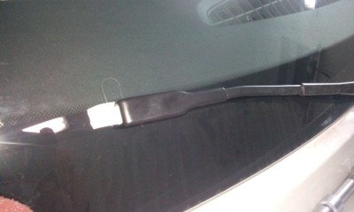

Wcześniej zaznaczyłem białą taśmą izolacyjną, położenie ramion, by za dużo , nie kombinować.

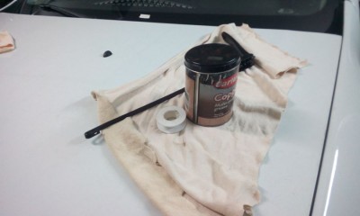

Trzpienie na których przyśrubowane są ramiona, nasmarowałem smarem grafitowo – miedzianym, i zawinąłem taśmą teflonową, co by się nie zapiekły.
Wreszcie mam czystą szybę od zewnątrz, i miłe poczucie, że się nie dałem wydupc*ć , byle żabie.
Różnica pomiędzy ramionami nowych i starych typów - nie z nami te numery ! :D

RowerekCombi
Wersja: Open
Posty: 223
Skąd: małopolska
Wysłany: 2017-10-17, 05:11
Rezysstor napisał/a:
Różnica pomiędzy ramionami nowych i starych typów - nie z nami te numery ! :mrgreen:
A kwota nowych ramion jaka jeśli można zapytać no i gdzie można je dostać ?

Na szczęście mam takie ramiona wycieraczek z uchwytem typu "U" od nowości jak kupowałem auto. ;-)
