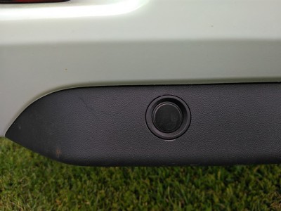

Wysłany: 2018-05-03, 13:07   Czujniki parkowania z Chin w Dacia Logan II MCV
Witam.
Zamówiłem w na Aliexpress czujniki parkowania (jakie widać na zdjęciu poniżej). Powinny przyjść w przyszłym tygodniu więc już zaczynam teoretyczne przygotowania, gdyż nigdy wcześniej nie zakładalem takich czujników.
Oczywiście oglądalem i czytałem różne podpowiedzi jak się to robi jednak nie trafiłem na konkretny filmik z Daci Logan.
Dlatego jeśli ktoś byłby tak uprzejmy to prosił bym o zdjęcia tego jak umiejscowione są oryginalne czujniki cofania w Daci Logan II MCV (głównie chodzi mi o tył).
Prosiłbym także o podpowiedzi co do ściągania tylniego zderzaka (kogoś kto to już robił), od czego się zabrać i na co zwracać uwagę by nie pourywać zaczepów.
A może ktoś ma obecnie zdjęty zderzak (wiem małe szanse) i mógłby zrobić zdjęcia jak wygląda od środka, gdyż czytalem iż większość aut ma od wewnętrznej strony zderzaka zaznaczone miejsca w których powinno się robić otwory na czujniki cofania (jeszcze nie podjąłem ostatecznej decyzji czy będę montował na zdjętym czy założonym zderzaku).
Dziękuję za wszystkie informacje i pozdrawiam.

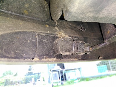

Wysłany: 2018-05-03, 14:00
Jak już zamówiłeś to szkoda bo genialnie działają czujniki z Valeo .
Ale jak już jadą to zawsze możesz przetestować

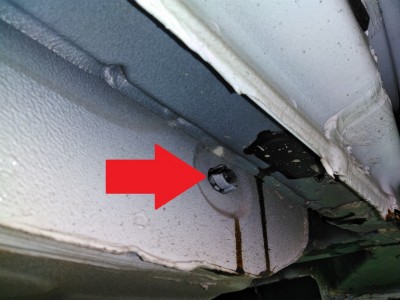

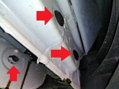

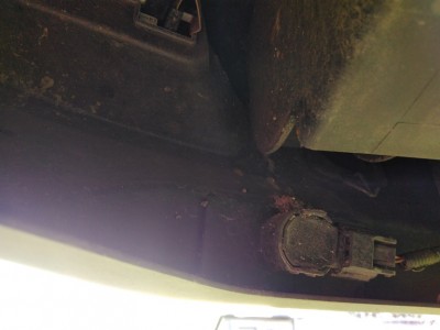

Oryginały natomiast są 3 i wyglądają jak na foto.
Do wprowadzenia kabli możesz wykorzystać oryginalne otwory w karoserii , i nie ma potrzeby zdejmowania zderzaka
Plik ściągnięto 75 raz(y) 137,15 KB

możliwość przeprowadzenia instalacji
Plik ściągnięto 48 raz(y) 163,02 KB

Dzięki wielkie za odpowiedź, nawet nie spodziewałem się, że tak szybką.
Mogłem się zapytać przed zakupem, bo już widzę, że dalem ciała gdyż zamówilem czujniki w koloże nadwozia (białe), a one idą jednak w ten czarny pasek.

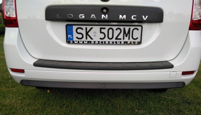

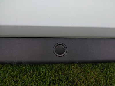

Wysłany: 2018-05-07, 19:07
Siostra w swoim MCV II ma czujniki parkowania zakładane przez dilera i są one zamontowane na wysokości odblasków w zderzaku
