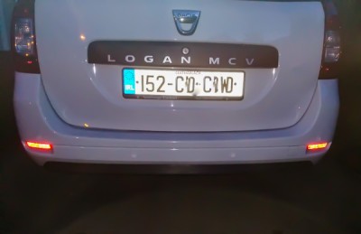

A mógłbym prosić o tą instrukcję i/lub zdjęcie tyłu samochodu z tymi czujnikami?
Czujniki z Chin doszły przed weekendem. Zamocowałem je na szybko na taśmę maskującą by sprawdzić czy działają i działają bardzo dobrze, więc przy nich pozostanę, ale nadal się wacham gdzie dokładniej wiercić.
Zaglądalem pod zderzak i na czarnym pasku jest najprościej, ale czujniki mam białe i według instrukcji nie jest to prawidłowe miejsce gdyż kąt nie wynosi 90° i jest za nisko. Pomiędzy i nad odblaskami wydaje się lepiej, ale z tym znacznie więcej zabawy i miło by było zobaczyć jak to wygląda u kogoś.

Możesz też umocować w zderzaku, ale musisz upewnić czy belka pod plastikiem nie będzie przeszkadzała tym czujnikom (miejsce mocowania), czy będziesz miał dostęp bez demontażu zderzaka.. itp. ;-)

Zdaję sobie z tego sprawę. Jutro mam dzień wolny, jak nie będzie padać to się za to zabieram. Także do jutra muszę podjąć ostateczną decyzję gdzie wiercić.
Jeśli chodzi o skrajne czujniki to nad odblaskami jest dużo pustego miejsca, więc z nimi nie będzie problemu. Tutaj bardziej estetyka i to jak mają mocno wybierać boki.
Dwa środkowe już nieco gorzej, jest trochę miejsca ale trzeba dokładniej wymierzyć.

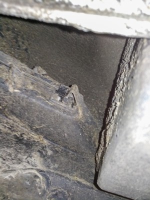

Środek zderzaka wraz z plastikową belką wzmacniającą za nim.

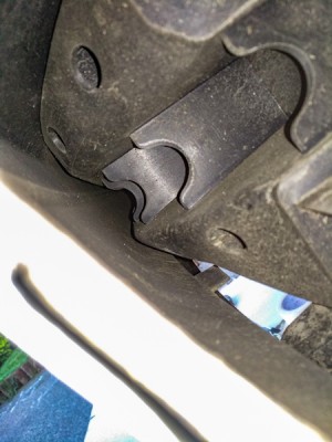

Brrzeg zderzaka w okolicach odblasku.

Posty: 3715
Wysłany: 2018-05-09, 09:14
Jak będziesz już wiedział, gdzie umocować czujniki, to przed wierceniem przyklej taśmę malarską na zderzaku, unikniesz postrzępienia lakieru w miejscu wiercenia.

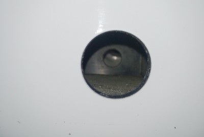

Tak zrobię. Myślę też by zrobić najpierw małe dziurki (do 4mm) na środkowe sensory i podejrzeć kamerą od środka czy nie trafiają na plastik. Jak coś to będę miał kilka milimetrów by uciec na bok w którąś ze stron.

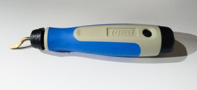

Mam też takie coś do wygładzania otworów:
Plik ściągnięto 14 raz(y) 79,73 KB

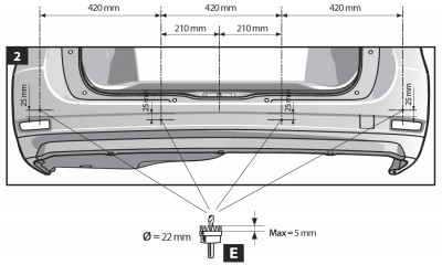

Cała najnowsza instrukcja dla 4 czujników: PROSZĘ
Zdjęcia chyba nietrudno znaleźć w sieci:
Punkty wiercenia sugerowane przez fabrykę:
Plik ściągnięto 96 raz(y) 207,6 KB

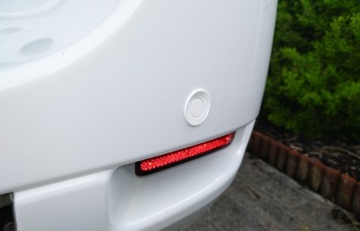

Dzięki instrukcji wziąłem się za wiercenie już dziś po pracy. Czujniki już zamontowane, przewody są w bagażniku jutro czeka mnie podpięcie wszystkiego i chowanie kabli. Jestem zadowolony z tego jak to wygląda.
Poniżej kilka zdjęć:
Plik ściągnięto 51 raz(y) 202,76 KB
Plik ściągnięto 18 raz(y) 91,93 KB
Plik ściągnięto 12 raz(y) 134,62 KB
Plik ściągnięto 19 raz(y) 119,82 KB
Plik ściągnięto 32 raz(y) 117,39 KB

Posty: 3715
Wysłany: 2018-05-10, 08:28
Giovanne, dobra robota. ;-)

Dzięki. Z kablami było więcej zabawy niż z wierceniem, ale ogarnąłem. Wyłamał mi się jeden zatrzask, ten niebieski. Można to gdzieś dokupić?
Poza tym to wszystko ładnie pochowane. Musiałem jeszcze wyciszyć nieco głośniczek, bo strasznie irytująco piszczał. Jak na razie czujniki ładnie wyłapują przeszkody, nawet testowy słupek o średnicy 5cm. Wyświetlacz umieściłem na lusterku, może się na coś przyda bo pokazuje skalę dla każdego z czujników.
