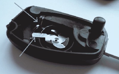

Powiedzmy że trochę siedzę w temacie kluczy stąd też podzielę się swoimi uwagami i zdjęciami.
BoloSr scyzoryk z aukcji którą podałeś nie będzie pasował - nie zmieścisz grotu od Dustera nie wspominając że było by trochę zabawy z wpasowaniem płytki z elektroniką nie mówiąc już jak umiejscowić i podłączyć baterię. Grot w tym scyzoryku jest wąski i płaski a Duster ma szerszy zatem scyzoryk się nie zamknie. Szukając potencjalnego klucza na przeróbkę należy patrzeć nie tylko na to czy sie zmieści się płytka z elektroniką ale również na to jak jest grot.
A teraz coś na pocieszenie, są dostępne przeróbki/modyfikacje pod oryginalnego pilota.
Mimo że jest to dopasowana obudowa (zamiennik oryginalnej obudowy pilota) wymaga ona trochę pomajsterkowania ponieważ blaszki od baterii są trochę luźne i nie do końca trzymają się w swoich miejscach więc należało by je jakoś przymocować na stałe np. podkleić do obudowy - trzeba z nimi trochę pokombinować.
Posiadałem 3 szt do odsprzedania -> już są niedostępne. Są w drodze do użytkowników: Dominus, BoloSr, jackthenight . Tak wiec teraz czekam na ich opinie co o tym sądzą.
...z włożoną płytką z elektroniką
Plik ściągnięto 233 raz(y) 86,46 KB
środek obudowy
Plik ściągnięto 223 raz(y) 75,28 KB

Scyzoryk przyszedł pocztą, byłem pełen optymizmu i nadziei.
W rzeczywistości wygląda ten scyzoryk zdecydowanie gorzej.
Poniżej link do zdjęć : https://www.dropbox.com/s...zwom/QsxkAohlCP
Na zdjęciach widać, że metoda otwierania i zamykania długo nie podziała, gdyż sprężynka naciągnięta jest na delikatnym wybrzuszeniu w plastiku - to się wyrobi i kluczyk scyzoryk przestanie się otwierać. Na zdjęciach widać jak to rozebrałem, oczywiście to złożyłem i otwieranie kluczyka na razie działa.
Przywieszka jest bardzo mała - ciężko cokolwiek przywiesić. Mój pilot od alarmu Cobra nie chciał się zmieścić w przywieszkę, jak i oczko które do tej pory używałem również nie mieściło się na przywieszce tego scyzoryka.
Poza tym sprężynki od baterii to porażka całkowita. Nie trzymają się, latają luźno, poza tym są zrobione ze słabej blaszki, gdyż ona pęka. Mi pękła podczas próby włożenia płytki elektronicznej od pilota. Także tutaj też klapa.
Przyciski od pilota nie są szczelne, czyli jakikolwiek zamoczenie pilota spowoduje uszkodzenie płytki.
Orginalny pilot jest hermetycznie szczelny i niegroźne mu deszcze. Ten scyzoryk pod wpływem deszczu ulegnie uszkodzeniu, uszkadzając naszą płytkę z orginalnego pilota, która do tanich nie należy.
Obudowa scyzoryka jest śmierdząca chińskim plastikiem, taką ropą śmierdzi.
Wykonanie orginalnego pilota Dacii jest w porównaniu do tego scyzoryka jak dzień do nocy, jak mercedes do trabanta :)
Ogólnie nie polecam tego scyzoryka.

Jeszcze kilka spostrzeżeń :
Bateria w orginalnym pilocie to CR 2016, a do tego scyzoryka bardziej pasuje CR 2032.
Co do podklejenia blaszek, aby nie latały to najlepiej użyć jest mastyki, tej co kleją boczki drzwi w daciach i wtedy blaszki trzymają się pewnie :
http://www.daciaklub.pl/f...p?p=28619#28619
Oczywiście jeśli wcześniej nie pęknie.

Na chwilę obecną jest to jedyna modyfikacja (scyzoryk) którą udało mi się znaleźć do naszego klucza i zapewne są to pierwsze z egzemplarzy.
O szczelności przycisków w razie gdyby klucz wpadł do kałuży to nie pomyślałem - może dlatego że to dość losowa sytuacja ale jak najbardziej mogąca się przytrafić. Pewnie lepszym rozwiązaniem były by przyciski gumowe. I jeszcze ten kolor srebrny... wolałbym czarny.
Tak jak wspominałem, trzeba trochę powalczyć z tymi blaszkami od baterii - u siebie podginałem ostrożnie małymi obcążkami po trochę aż wysokość była ok pod płytkę. Fakt materiał blaszek jest dość twardy i trzeba się z nimi obchodzić ostrożnie.
Według mnie sama konstrukcja i pomysł tego kto go wymyślił nie jest zły.
Kształt i wielkość jest całkiem niezła.
Sam mechanizm otwierania grotu jest rozwiązany zupełnie inaczej niż jak np. w scyzorykach VW czy Citroen/Peugeot. Fak przy zamykaniu trzeba trzymać przycisk od mechanizmy cały czas bo jak puścimy to grot blokuje się pod kątem 90* i trzeba ponownie wcisnąć przycisk mechanizmu od zamykania.
Plastik obudowy, mimo że jest matowy, jak ale nie jest aż tak zły - nie jest to to samo co w oryginalnym kluczu lecz dla mnie ujdzie.
Ponieważ póki co nie ma nic innego dedykowanego pod nasza elektronikę to i tak jest to niezła baza do zabawy i kombinowania.
