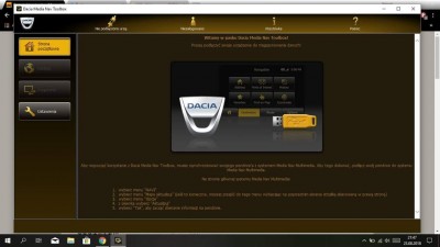

d3mol3k - mam kompletnie co innego. Ekran z opisem po angielsku co robić po kolei, żeby zaktualizować, a obok znaczek Dacii. I tyle.
Czyli chyba jasna sprawa co jest źle.

Marsz na: https://dacia.naviextras.com/shop/portal i proszę pobrać wersję normalną dla normalnych ludzi z tego adresu na dole po prawej jest POBIERZ PROGRAM NAVIEXTRAS TOOLBOX który odsyła na stronę:
