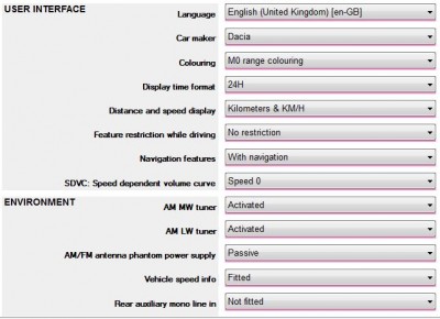

Mowa o aktualnej wersji DMICOM CONFIG.

1.5.1 poprawiona o dodaną klawiaturę do Micom Config i wersja Micom dla Evo. W mojej wersji 6.0.4 wyskakuje błąd COM 2 przy Micom Config. Czy poprawnie pracuje z innymi?
Wersja Micom francuska jak ktoś ma inne zapraszam.
Ostatnio zmieniony przez Aniol 2018-09-09, 12:06, w całości zmieniany 1 raz
Wysłany: 2018-09-09, 13:44
Aby Micom poprawnie zadziałał musi być uruchomiony na czystym windowsie

Fakt, co do Windows`a - działa poprawnie. Podstawowy Micom Manager komunikuje się przez owy port i go zajmuje.

Wysłany: 2018-09-10, 09:19
Aniol napisał/a:
Gdzie on normalnie siedzi?
Wysłany: 2018-09-10, 10:06
Nigdzie nie siedzi , to soft napisany przez kolegę djeman z Francji jako bezpłatny program o takich samych funkcjonalnościach jak płatny program do obsługi MICOMA

Wysłany: 2018-09-10, 11:38
jas_pik napisał/a:
Tak, też , czułem, że tak jest. Ale dobrze wiedzieć , że tego niema :roll:
