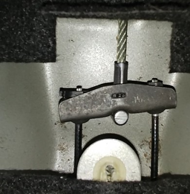

wymieniałem ostatnio szczęki, a przy okazji pomyślałem, że wyreguluję linkę hamulca ręcznego.
Zdjąłem osłonę od ręcznego i go zaciągnąłem. Moim oczom ukazał się taki widok:
https://gph.is/2MqYSBC
Czy to normalne, że ta linka tak krzywo chodzi? Wydaje się, że wypada kawałek plastiku (linka na lewe koło). Ten plastik tak powinien być umieszczony?
Ostatnio zmieniony przez Ksiezyc 2018-09-12, 20:03, w całości zmieniany 2 razy
Wysłany: 2018-09-12, 20:27
Powinno pracowac prosto.
Daj jakies fotki z bliska to zobaczymy czy cos sie ulamalo.

Wysłany: 2018-09-13, 07:40
shrek napisał/a:
Za wiele zdjęć nie robiłem, a już poskładane.
zdjęcie ręcznego

Ja powiem tak:
często za zle wyregulowanie w autkach ok 10 lat, odpowiada już wyciagnieta linka,
sa to grosze < 100pln za pare linek zamienników oczywiście odpowiedniej dlugosci i koncowkami i jak już slabo lapie to można w tym wieku wymienić linke i mieć znow dobry reczny 8-)
Także wg mnie to prawa linka jest wyciagnieta a lewa raczej jest w dobrym stania, albo może być - autko masz już 9 letnie.
Wysłany: 2018-09-13, 11:23
Jw. Naciagniete lub jedna zapieczona. Kup linki wymien i powinno byc dobrze.

Wysłany: 2018-09-13, 21:20
Jeżeli linka chodzi luźno, to raczej bym stawiał na niedziałające somoregulatory w bębnach.

Wysłany: 2018-09-14, 16:20
corrado napisał/a:
Mogła się i wyciągnąć, ciężko to zmierzyć.
Mamert napisał/a:
Ustawiłem ten ręczny, że obydwa koła hamują. Może to te samoregulatory :roll:
Wysłany: 2018-09-14, 22:10
No to jak ustawiles, ze wszystkie kola sa ok, to o co chodzi?

Wysłany: 2018-09-15, 08:13
shrek napisał/a:
Dziwie się, że to krzywo chodzi. Liczyłem na to, że poprawie jakoś ten plastik i będzie równo, ale skoro dalej nie wiem jak to chyba zostawię jak jest (a niby jest ok).
Wysłany: 2018-09-16, 06:33
Jak chcesz wiedziec czy jest, ok to podjedz na SKP i tam sprawdza czy rowno trzyma.
