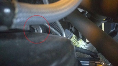

Jestem po regeneracji reduktora no więc:
Pomysłodawca mocowania powinien trafić do piekła bo aby przykręcić parownik do stelaża musimy jedynie utrzymać w miejscu 3 różny blachy (nachodzące na siebie ) kiedy każda ciągnie w inne stronę. To jest najbardziej denerwujący moment bo śrubki lubią spadać pod auto. Mi spadła z 4 razy zanim udało mi się trafić pierwszą w otwór gwintowany potem jest dużo łatwiej.
Żeby dostać się do parownika ja wymontowałem:
rezonator powietrza
zbiorniczek wyrównywaczy płynu chłodzącego
akumulator z odpływem
sterownik lpg
Od dołu dostępu nie ma.
Reduktor w środku po stronie gazowej całkowicie zasyfiony (a filtr prawie jak nowy). 82 tyś km Huśtaweczka która otwiera dopływ gazu zalepiona nagarem ledwo chodzi.
Dopiero karcher go ruszył bo sama benzyna nie dawała rady.
Wszystko złożone na nowych elementach , bez regulacji jak na razie chodzi OK.
Dużo łagodniej przełącza się na lpg i jakby ciszej chodzi. Wymieniłem przy okazji wszystkie te gówniane sprężynki na opaski ślimakowe
Natomiast ciekawi mnie gdzie idzie waż z reduktora po wejściu do kabiny , czyżby do nagrzewnicy ?
Woda do parownika idzie bezpośrednio z króćca przed termostatem.
Dlatego fabryczna instalacja potrafi przełączyć się przy 20 kiedy dokładana startuje od 45.

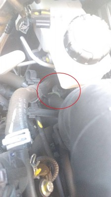

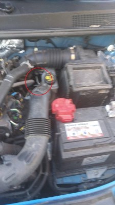

wymiana filtra to jakieś 5min i w każdej instalacji gazowej robi się to praktycznie tak samo
no chyba że mowa o filtrze parownika tutaj trzeba wygrzebać go spod masy elementów
Ostatnio zmieniony przez Fruxo 2018-10-11, 23:03, w całości zmieniany 1 raz
Jak bym znał instalacje i wiedział, gdzie i czego szukać, to nie prosiłbym na forum o radę. Jeśli wiesz jak to zrobić, to napisz mi jak i może się tego podejmę, albo może mogę Cię poprosić abyś mi to zrobił?
niestety ale w 0,9 tce trzeba to robić od dołu
ale nie sprawdzałem jakie jest tam podejście
Kiedy skończy mi się gwarancja na pewno przeniosę filtr do góry zaraz przed wtryskami bo to jest dramat jego umiejscowienie.
