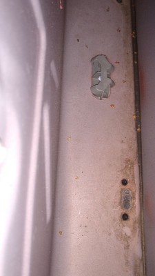

Temat co prawda pośredni, ale może ktoś będzie ciekawy jak wygląda zabezpieczenie fabryczne wnętrza drzwi w Dacii z końca 2017r po 11 miesiącach?

jako takiej rdzy nie ma :)
co roku w przeglądzie serwisowym jest też kontrola pod kątem rdzy. czy samowolne zabezpieczenie nie będzie pretekstem do wykreślenia drzwi z zakresu objętego zakresem?

Na przeglądach szuka się ubytków lakieru i ewentualnych ognisk korozji.
Ja nie namawiam do zapryskania całego dna profilu jak to się kiedyś robiło aż do wylewania się odpływami.
Sugerowałem jedynie uzupełnienie "ścieżki" warstwy antykorozyjnej widocznej po prawej stronie- pod nią znajduje się zewnętrzny rant drzwi- najgroźniejsze połączenie zawijane z blachą poszycia.
Nie widać tego niestety na tym zdjęciu, ale u mnie końce drzwi od strony zawiasów (ok. 10cm) były tej "ścieżki" właściwie pozbawione. Zabezpieczenie spływa do tyłu drzwi (na zdjęciu w górę) i tam jest go szerzej. W tylnych drzwiach jest już zupełny skos przed tylnym kołem i tam takiej warstwy zabezpieczającej nie widać w ogóle.
Każdy działa na własne ryzyko, ja wolałbym jak najdłużej nie mieć korozji niż walczyć z nią w ramach gwarancji.

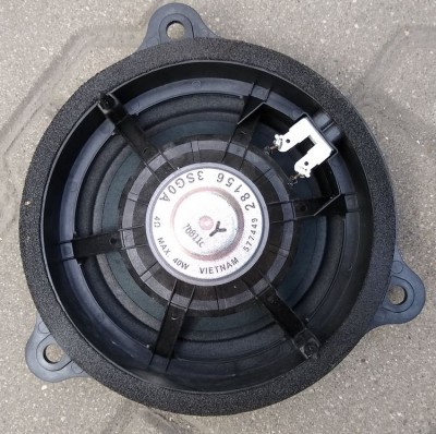

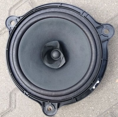

Pomógł: 123 razy
Posty: 4189
Wysłany: 2020-04-23, 11:51
jacekviola napisał/a:
Prawdopodobnie będę z czasem wymieniac na jakies lepsze dwudrożne ale to pewnie pozniej. I zasyanwiam się czy to radio w ogóle jest godne lepszych głosników ?
Niezależnie od wybranego radia, głośniki są w Dacii najsłabszym punktem całego toru i jak najbardziej warto je wymienić. Wystarczy choćby zerknąć na fabryczny głośnik, membranę i cewkę...
Plik ściągnięto 31 raz(y) 146,54 KB
Plik ściągnięto 32 raz(y) 128,63 KB
