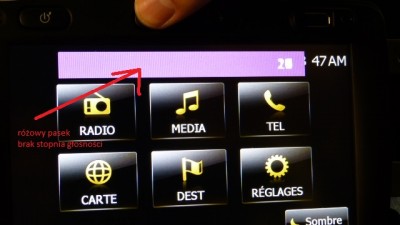

3. Przy zgłaśnianiu widać tylko różowy pasek zamiast stopnia głośności.

Różowy pasek świadczy o uszkodzonych plikach systemu. Ja bym spróbował zrobić full restore tym 2gb plikiem ratunkowym albo skorzystać z gwarancji na radio o ile jest. ..
