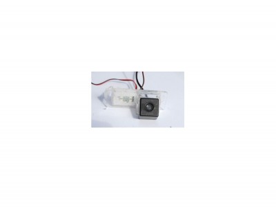

Poszukuję sprawdzonej aby pasowała idealnie kamera cofania do Sandero II montowana do lampki podswietlania tablicy rejestracyjnej.
Ktoś moze z Was taką montował?

Cześć, ja mogę Tobie co nico powiedzieć na temat takiej kamery. Obstawiam, że jeżeli chcesz ją kupić z Polski to będzie ona wysyłana z Łodzi z ul.Gimnastycznej i prawdopodobnie z tego ogłoszenia z allegro będziesz chciał ją zamówić:
https://allegro.pl/kamera-dacia-lodgy-duster-logan-captur-clio-scenic-i7552635975.html?snapshot=MjAxOC0xMC0yNlQyMDoyNzozMy4yMDZaO2J1eWVyOzUyZDg4MmYwOWY2YzEwMWUxNGNiMmMzNjMzMTQzMGMyM2RmMzQyMzAyM2MyNGJkYThlZGIyOGViNWRiZjkyNGI%3D
Taką kamerkę oraz przejściówkę zakupiłem w marcu 2018 r do swojego byłego auta jakim był logan MCV II, instalacja kamery przebiegła bez problemu, sama kamerka działała bardzo dobrze aż do sprzedaży auta ( z tego co wiem dalej działa prawidłowo). W październiku 2018 roku zakupiłem identyczny zestaw do Swojej Lodgy. Kamerka która otrzymałem miała już wbudowane 4 diody do podświetlenia ( które i tak nic nie dawały), sama kamerka działał identycznie. Ja postanowiłem ją zwrócić ponieważ po zmroku obraz był słabej jakości było to prawdopodobnie spowodowane słabym oświetleniem. W MCV II to nie przeszkadzało ponieważ tam były dwa wsteczne swiatła i z tyłu auta było w miarę jasno, w lodgy jest niestety tylko jedne światło cofania i to prawe i tutaj pojawia się wada tej kamerki, można ją zamontować tylko zamiast lewej lampki podswietlania rejestracji. Odesłałem ją do sprzedawcy i przysłał mi inną podobno taką sama jaką miałem w MCV II ( bez ledów wbudowanych w samą kamerę) i tu pojawił się problem , którego nie udało mi się rozwiązać do dnia dzisiejszego. Problem polega na tym, że po wbiciu biegu wstecznego na ekranie MNE pojawia sie czarny ekran z napisem kamera uszkodzona lub jej brak. Pisałem o tym na naszym forum, sprawdzałem wszystko w swoim aucie od instalacji po przez adapter kamery cofania ( łącznie zakupił 3 sztuki) do samego MNE wszystko sprawne a obrazu na MNE brak ( na innym wyświetlaczu obraz pojawiał się bez problemu). Doszedłem do tego, ze problemem może być sama kamerka dlaczego? tego nie wiem, w tym tygodniu odesłałem ja do sprzedającego z prośbą przysłania z powrotem takiej jaką otrzymałem za pierwszym razem. Wnioski, możesz trafić na taka działającą z MNE albo nie działająca. Na koniec dodam, że te kamerki jak większość dostępnych na rynku mają wbudowane linie pomocnicze, które nie pokrywają się z odległością do przeszkody, która jest za autem i tak np kiedy przeszkoda jest na lini czerwonej w teori powinno byc około 30cm do przeszkody a jak się wyjdzie z auta to okazuje się, że jest jej dobre 60cm co niestety przeszkadza podczas jej użytkowania i wprowadza kierowce w błąd

Dzięki za podzielenie się wiedzą, a próbowałeś oryginalnej renault?, może miałeś w PAL a nie NTSC? Ja przymierzam się do montazu kamery cofania jak bedzie ciepło i dotrze do mnie media nav evo bo podmieniam radio plug&play.

Nie oryginalnej kamerki nie podłączałem bo jej nie mam, a kupować nie mam zamiaru bo jest z pewnością droższa niz taki chińczyk. Tak, bawiłem się w zmianę systemu z NTSC na PAL i nic to nie dało. Teraz czekam na przysłanie kolejnej kamerki i mam nadzieję , że obraz będzie się już wyświetlać bez problemu tak jak było to w MCV II

Daj znać jak Ci się uda dopasować właściwą, bo oryginalna droga jest https://allegro.pl/oferta/kamera-cofania-dacia-sandero-ii-oem-8201675484-7607110238 i ciekawe gdzie ona jest zamontowana oryginalnie?

Oryginalną montuje się wiercąc otwór w tym czarnym plastiku z napisem Sandero / Logan MCV / Lodgy miedzy lampkami od podświetlania tablicy rejestracyjnej, przynajmniej na youtubie widziałem filmik gdzie montowali tak w lodgy wiec pewnie w innych modelach jest podobnie

Jak otworzyłem instrukcję montażu kamery renault do sandero, kupowanej jako akcesoria, to byłem w szoku: dziurę wierciło się w blasze, w "otwieraczu" dacia.
Przyjrzałem się ,jak to wygląda w salonie Dacia.Owszem , jest między lampkami podświetlającymi tablicę rejestracyjną , tyle , że w Sandero ,inaczej niż w MCV , tablica jest na zderzaku a nie na klapie.Z tego wynika inna wysokość mocowania kamerki.Nie wiem jaki jest zakres regulacji kąta pochylenia kamerki? Może to mieć wpływ na jej użyteczność.

Nie ma żadnej regulacji pochylenia. Oryginalna kamera dopasowana jest do konkretnego modelu. A kamera umieszczana w znaczku Dacii to poprzedni model akcesoryjny. Fabryczna jest nad rejestracją.

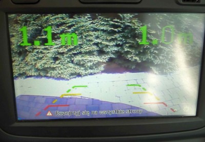

Kamerka sprawdza się jako uzupełnienie czujników parkowania a nie jako ich zamiennik- w kamerze widać jedynie wycinek pola, który pokrywają czujniki.
Wysłany: 2019-01-16, 16:33
... no i oczywiscie nie widac glebokosci/odleglosci od przeszkody.

Kiedyś pokazywałem na starym MN, że można widzieć . Nawet pokazuje dokładniej niż linie.
Pokazuje odległość od przeszkody, także odpowiednio pika.
