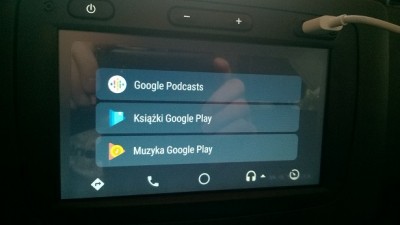

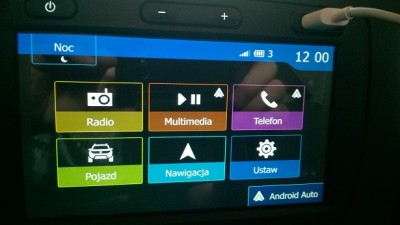

Wysłany: 2019-02-03, 13:58
Potwierdzam samochód odebrany 01.02.2019, MNEvolution wersja 1.0.13.1. Android Auto hula aż miło.

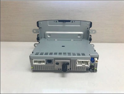

Proste, te same wyjścia z radia. Nowa wersja MN3 wyszła z nowym designem kierownicy; dodatkowe klawisze. Większość jest wykorzystywana jak w starym, więc będzie chodzić. dodatki zawsze można uruchomić z ekranu.
paul7
Model: NOWY DUSTER 3
Silnik: 1,0 ECO-G
Wersja: Extreme 5-os.
Dołączył: 14 Lip 2015
Posty: 1286
Wysłany: 2019-02-05, 09:23
Zdjęcia i szczegóły już publikowałem, z testów zakłóceniowych MN3. Jest to samo.
Przykładowo jas-pik pokazywał:
http://www.daciaklub.pl/f...er=asc&start=50
Ja trochę dalej:
http://www.daciaklub.pl/f...r=asc&start=200
widok gniazd MN3
Plik ściągnięto 64 raz(y) 238,77 KB
