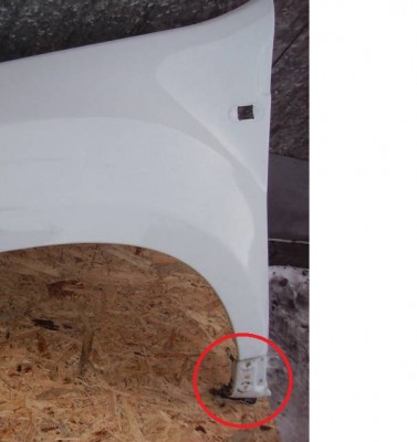

W załączniku szkoda z mojego byłego Dustera po TRZECIEJ zimie w tym stanie. Zbliżenia nie mam już, natomiast musicie uwierzyć, że rdzy tam nie było. Jak na "budżetowe" auto, które miało rdzewieć jeszcze na taśmie w fabryce nie jest źle :)

Bo akurat w tym miejscu nie rdzewieje

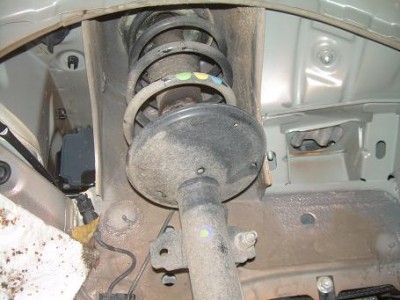

We wszystkich daciach jest jedno korodujące miejsce. Ja mimo wiedzy czyszczenia tego myjką miałem tam masę ziemi i początkująca korozje. Po prostu trzeba to co 2-3 lata czyścić odkręcając nadkole.

Wystarczy zamontować chlapacze o wykonać odpływy z podszybia do komory silnika. W przeciwnym razie woda spływa po nadkolu właśnie w tamto miejsce.
A tak w ogóle to nie jest wada dacii, a większości aut, które nie mają chlapaczy. Błoto jest tam wciskane spod opon i robi się maź jak muł rzeczny.

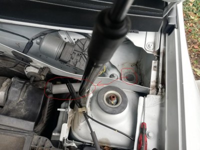

U mnie przy montażu kamer też mi mówiono o liściach za nadkolami (foto). Opinia była taka, że przepływ powietrza z powodu zamknięcia dołu (osłony) jest taki, że wpycha wszystko za nadkola :(

Już nieraz mi tam wpadł jak próbowałem go wyciągnąć. A przy montażu chlapaczy jak miałem to porozbierane to wypłukałem tego spooooro - bagno, liście i co tylko mogło się dostać.

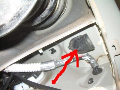

Czyli co - kazać ten odpływ zatkać i zrobić inny?

Raczej pilnować , żeby były drożne i nie zatkane syfem.

Ale jak widać to leci pomiędzy nadkole, a blachy (nie wiem jak to nazwać). Mogli by tu wpakować jakiś wąż (rynnę) odprowadzający wodę bezpośrednio pod samochód.

Jeżeli jest to odpływ z podszybia, to obrócić go w stronę komory silnika i czymś przedłużyć.
Ja mam zrobione jak poniżej. Z prawej i lewej strony.
