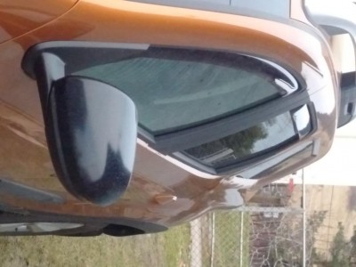

Jakby komuś pomocne to bocznych owiewek na szyby to Heko nie jest ich dostawcą do grupy Renault. Na pudełku made in prc.

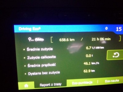

Wiesz co wielkiego znaczenia do spalania nie przywiązuję, wychodząc z prozaicznego założenia spali tyle ile mu wlejesz do baku i już. Jakoś dwa razy na samym początku liczyłem mu spalanie z dystrybutora i wyszło raz, że zaniżył o 0,1 L (komp. 7.1; dystr. 7.2) a drugim razem zawyżył o 0,2 L (komp. 7.1; dystr. 6.9). Obecnie na dystansie ostatnich 600 km komputerowi wychodzi 6,7 L (zdjęcie). Liczyć mi się nie chce i przepraszam wszystkich maniaków tego hobby nic ono nie wnosi bo jak napisałem czy twoje auto będzie palić 5,5 czy 7,0 na setkę to jak go nie zatankujesz to nie pojedzie a dojedzie do punktu w którym skończy mu się paliwo dalej to już na popych.

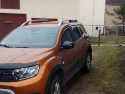

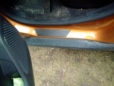

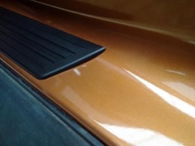

Z racji, że miałem nadzieję na udział w wypadzie w Jurę, Adela otrzymała w ramach DIY nakładki na progi tylnych drzwi oraz owiewki szyb.
Progi są od Sandero/Logan, przed montażem zostały pokryte lakierem czarny mat (pierwotnie były błyszczące). jedyna wada zauważona po montażu to mała szparka spowodowana przetłoczeniem progu. Druga modyfikacja to montaż owiewek szyb przednich i tylnych z akcesoriów Dacii. Wszystkie graty vaucherów.
Adela wzbogaciła się także o zestaw naklejek klubowych.

KliPer napisał/a:
Mnie osobiście nieco by ta szpara martwiła bo niesie zagrożenie, że brud który się przez nią dostanie pod listwę będzie tam zalegał.

Ja zdecydowałem się na takie rozwiązanie ze względu na fakt, że przy zakupie montowałem akcesoryjne przednie nakładki. Rozglądałem się po allegro i innych sklepach z akcesoriami do DD2, ale nic nie było w formie listwy plastikowej lub gumowej. Owszem były i są z foli, pojawiły się jakieś z niby blachy ale one nijak nie pasują do przednich. Zdecydowałem się na te sanderowe bo brałem je z vauchera. Po czasie się okazało, że są błyszczące więc przeszły upiększenie spayem czarny mat by komponowały się z przodem. Szpara ma 1-2 mm więc mnie nie drażni ale profilaktycznie można to zaciapać jakimś silikonem.
Wszystkie nakładki z linków są dobre gdy nie masz zamontowanych akcesoryjnych nakładek.

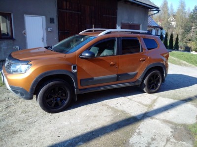

Adela doczekała się w końcu nowych felg. Koncepcje były różne. Wygrała ta.
Zestaw letni: Disla Hornet B; 16 cali; felga ma 7 cali szerokości, et 38, otwór 67,1 mm (założone pierścienie).
Na oponie 216/65 nic nie obciera. Koło bliżej krawędzi ale oto chodziło.

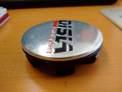

Jedyny mankament to dekielki, producenta felgi jest szerszy o 5 mm od akcesoryjnych Dacii. Muszę znaleźć na to rozwiązanie, chyba trzeba będzie trochę pomajsterkować i z dwóch zrobić jeden lub idąc prostszym rozwiązaniem dokupić naklejki i zakleić logo producenta.

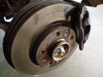

Tarcze po 16 700 km

Poszukaj dekielków na allegro. Jest paru sprzedawców, którzy oferują zarówno dekielki jak i naklejki na dekielki do wielu marek samochodów.

Blacha, na allegro te aftermarketowe są płaskie.
Mam 2 komplety oryginalnych Dacii (1. komplet logo srebrne, tło czarne , 2. komplet całe czarne) są one wypukłe (3D).
Przyglądałem się dekielkowi Disli, składa się z dwóch części plastikowego uchwytu i logo na blaszce. Myślałem o jego rozebraniu i przyklejeniu do niego zmodyfikowanego dekielka Dacii. Modyfikacja miałaby polegać na usunięciu pazurków blokujących, całość klejone byłoby taśmą dwustronną lub klejem.
Można by też spróbować daciowy dekielek zamocować je za pomocą piankowej taśmy dwustronnej lub na silikon do felgi. Tylko nie wiem jakby to się chciało trzymać a dwa obawiam się o stronę estetyczną.
