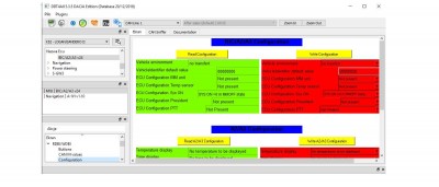

Wysłany: 2019-04-07, 07:14
Jak prawidłowo wgrać nowy scenariusz do bic-a poprzez program ddt4all.
rysiek223
[Usunięty]
Wysłany: 2019-04-07, 15:02
Nie mogąc edytować poprzedniego postu uruchomiłem wersje demo ddt4all i czy ten screen odpowiada za przystosowanie bic-a do temperatury i eco? Jesli macie tutorial proszę o podzielenie się wiedzą.
Plik ściągnięto 156 raz(y) 69,54 KB
rysiek223
[Usunięty]
Wysłany: 2019-04-07, 18:11
Widzę że sam sobie zadaje prośby o podpowiedź i sam sobie odpowiadam. Trochę pogrzebałem w necie i z różnych przeczytanych artykułów wychodzi ze bic ustawiamy w tym miejscu aby działał. Może ktoś kto się zna wypowie się, czy tak jest i które opcje będzie trzeba zaznaczyć , pewnie bym to już podłączył ale czekam na elm-a.
Plik ściągnięto 202 raz(y) 87,01 KB
Ostatnio zmieniony przez rysiek223 2019-04-07, 18:11, w całości zmieniany 1 raz
