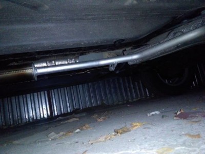

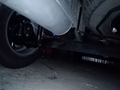

Jak dbasz tak masz...zabezpieczone w listopadzie 2017R

Pochwal się czym to zabezpieczałeś i czy cały spód czy tylko tłumik?
FunGD
Dołączył: 03 Mar 2019
Posty: 22
Skąd: Gdynia
Wysłany: 2019-04-16, 18:51
Kolega już gdzieś wspominał,że jakaś farbą do kominków ,czy coś 🤔

Zaraz po przyprowadzeniu auta z salonu zabezpieczyłem wydech kanadyjską farbą do kominków. Tą samą farbą zabezpieczyłem 17 lat temu Wydech seata Cordoby. Nie dość że jest oryginalny do dzisiaj to farba nie pęka i się nie łuszczy.
Poza tym całą podłogę przeleciałem mazidłem "bitexopodobnym". Oczyściłem dokładnie spawy na elementach zawieszenia i całe elementy pokryłem farbą antykorozyjną i na to grubo jakiś niemiecki bitex. Tak jak pisałem nie wiem czy dobrze czy nie. Wiem jedno - zawsze tak robię, najstarsze moje auto ma 20 lat i ani grama korozji. Do tego wszystkiego często stosuję "spłukiwanie wodą demineralizowaną" na myjni.

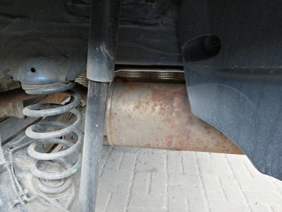

koledzy znalazłem u siebie coś takiego:
Gwarancja na antykorozyjna kończy się 8.2019. Lodgy z 2013r.
Czy jest sens to oddawać na gwarancję? Gaz zakładany w zeszłym roku.

Nie uda się - brak dziur.
