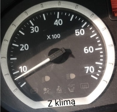

doszedłem że sprzedający wysłał mi chłodnice z skraplaczem i wentylatorem ale nie od 1.6 16V tylko od 1.5 Dci dlatego rurka mi nie pasowała ale po przeróbce wszystko gra klima przeszła test szczelności azotem i nabita wszystko gra chłodzi sterownik zagadał bez zająknięcia czyli ma wgraną obsługę klimatyzacji wentylator poprawnie załącza się na chłodnicy ciśnienia oscylują miedzy 3,6 bar a 24bar poprawnie chodzi załączanie klimatyzacji czujnik ciśnienia załącza i odłącza sprzęgło klimatyzacji mam nabite 620g czynnika maszyna nie chciała nabić więcej na kratkach mam 7 stopni C myślę że to dobrze jedyne co bym poprawił to obroty na wolnym biegu na oko jest ok 500-600 silnik lekko wpada w drganie gdzieś na forum mignęło mi gdzie te obroty się podnosi tylko nie mogę namierzyć dla zainteresowanych jestem w posiadaniu skanów elektrycznych z czasopisma AutoElektro do Dacii Logan wszystkie wersje silnikowe Nr.190-191 jak ktoś jest zainteresowany wrzuciłbym na forum ale wielkość nie pozwala są w pdf-ie 22mb i 44mb z uwagi na niezbyt głośna pracę wentylatora , sprężarkę słychać jak się załącza i pracuje dołożyłem diody kontrolne do monitorowania załanczanie wentylatora poprowadzone z przekaźników 700 i 336 .Przekaźnik 700 idzie przez rezystor (opornice) jest dodatkowo zabezpieczony fabrycznie diodą i w ten sposób wiem kiedy klima włącza wentylator jak i bez klimy chłodzenie silnika sterownik po przekroczeniu temp. uruchamia wentylator wiecie szyby zamknięte radio gra ,to tak tylko dla mojego spokoju co by ciśnienie gazu chłodzącego za bardzo nie skoczyło . Podsumowując całość wyniosła mnie ok 1350zł z nabiciem robocizna ok 16 godz w moim przypadku robiłem to w przerwach ze względu że cały czas samochód musiał być na chodzie dlatego było to rozłożone na kilka etapów

djares napisał/a:
Na pewno?

Wysłany: 2019-07-28, 17:42
djares napisał/a:
Na pewno?
Obrazek
mam kabel i ddt2000 mogę sprawdzić ile jest tylko jakaś informacja gdzie w programie to szukać
Wysłany: 2019-07-28, 20:41
djares napisał/a:
Ale po co kabel, nie możesz odczytać z tarczy???
A ja po prostu zwracam uwagę, żeby zrobić to dokładnie, bo wiele osób nie zwraca uwagi na to, że podziałka zaczyna się od 500.

Wysłany: 2019-07-28, 21:18
djares napisał/a:
Cykne jotro fotkę sam ocenisz

Wysłany: 2019-07-29, 17:48
djares napisał/a:
djares napisał/a:
Plik ściągnięto 37 raz(y) 129,63 KB
Plik ściągnięto 48 raz(y) 124,74 KB
