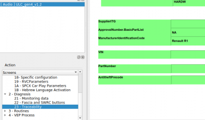

Możesz odczytać precode również za pomocą ddt4all (AntitheftPrecode).
Plik ściągnięto 55 raz(y) 43,12 KB
Przepraszam za mój polski, używam tłumacza Google.
