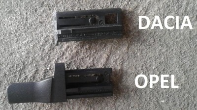

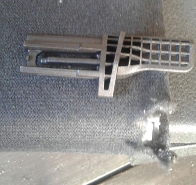

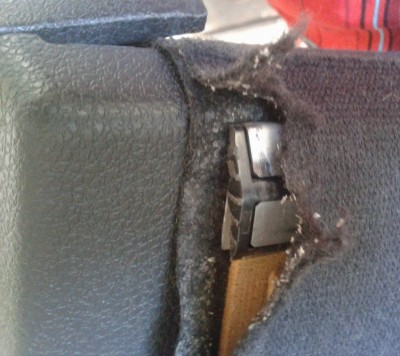

Gdyby ktoś miał przygodę z wyłamanymi haczykami to podpowiem, że pasują takie od Opla Astry J kombi.
Generalnie 15 min roboty z lekkim szlifowaniem :mrgreen:
lewy GM 13431181
prawy GM 13431183
https://zapodaj.net/cfce9fedef759.jpg.html
https://zapodaj.net/3205b18f0d64b.jpg.html
https://zapodaj.net/cee46e4c97a21.jpg.html
https://zapodaj.net/e18beddd54ff2.jpg.html
Tej części z Renault / Dacia nie widziałem sprzedawanej osobno a Opel pasuje w 99% :-)
