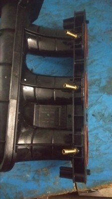

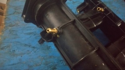

Kolektor dolotowy w tce 90 z lpg.
Jak widać otwory od lpg są naprzeciwko benzynowych u mnie po 40 tyś były już zabrudzone.
Przewody są wyraźnie różnych długości.
Plik ściągnięto 61 raz(y) 172,64 KB

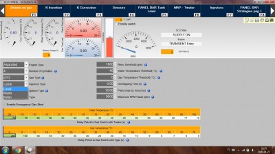

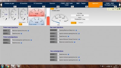

Na wstępie przeproszę, że przychodzę tu z innym autem (Corsa D 1.2 Z12XEP) jednak u Was temat jest bardzo rozbudowany i być może inni użytkownicy skorzystają z tego postu. 75 stron tematu kręci się wokół braku dostępu do sterownika w Waszych daciach, a może dla osób które taki dostęp posiadają przydadzą się praktyczne informacje dotyczące wymiany wtryskiwaczy.
Planuję wymianę wtryskiwaczy w mojej Corsie D 1.2 Z12XEP. Instalacja LPG to seryjnie montowane Landi Renzo ze sterownikiem 616645000 Z12XEP Fase2 LC02 + zielone MED'y. Łączę się z centralką za pomocą Plus Max'a 2010 i mam możliwość zmiany parametrów centralki. Planuję zmienić obecne wtryskiwacze MED na Barracuda/AC-W02. W centralce mam do wyboru 3 typy wtryskiwaczy: Landi,Keihin,Matrix.
1. Które z dostępnych ustawień wybrać pod wtryskiwacze Barracuda ?
2. Jakie parametry należy dodatkowo zmienić i na jakie wartości ?
3. Czy po wyborze innego typu wtryskiwacza należy przepinać piny w sterowniku (podać odpowiednie napięcie na pin wykrywający rodzaj wtryskiwacza) ?
4. Opcja nr 2: zrezygnować z obecnego sterownika, zainstalować "normalny" cywilny Landi Renzo (np.616264001) i dopiero wymienić wtryski?
Co prawda na lpg-forum jest mniej więcej opisana procedura wymiany wtryskiwaczy na sterowniku LC02, jednak autor wykonywał zmianę w innym aucie przez co w opcjach programu miał do wyboru inne typy wtryskiwaczy: Lovato J oraz K. Każda z tych opcji będzie oczywiście posiadała inne nastawy stąd moje pytania. Dzięki za wyrozumiałość i liczę na Waszą pomoc.
Plik ściągnięto 82 raz(y) 195,08 KB
Plik ściągnięto 104 raz(y) 233,18 KB
