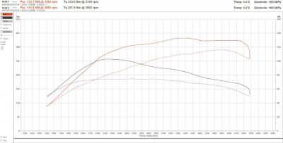

steiner
Rocznik: 2018/2019/2018
Wersja: Essential
Dołączył: 05 Gru 2018
Posty: 199
Wysłany: 2020-05-03, 14:39
toka93 napisał/a:
Chyba 230. Bo wątpię że te 1.3 ma 330 nm :)
ale to 1.5...i ma troche wiecej niz fabryka dała...
Plik ściągnięto 63 raz(y) 138,49 KB
Pomógł: 56 razy
Posty: 1864
Wysłany: 2020-05-03, 14:47
Myślałem że mówisz o swoim drugim. Musiał mi umknąć fakt wirusa. Pewnie teraz się to odpycha jak należy :)
steiner
Wersja: Essential
Posty: 199
Wysłany: 2020-05-03, 16:29
toka93 napisał/a:
możliwe, że tu zapomniałem o tym wspomnieć - tak, odpycha się jak należy :) - takich osiągów oczekiwałem, myślę ze to szczyt jego możliwości, a równocześnie i moich jako kierowcy.
