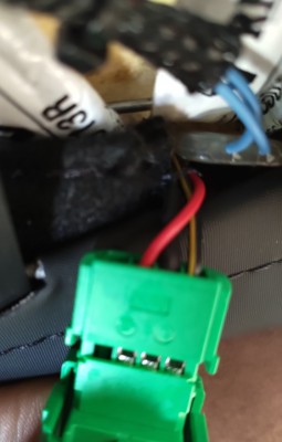

Wysłany: 2020-01-29, 12:28   Podrzewane fotele raz jeszcze...
Cześć.
Pomoźcie, bo na pewno ktoś ma w Dusterze bądź się orientuje. Chodzi o podgrzewanie foteli, wszystko zasadniczo zostało powiedziane, ale... Dorwałem używane maty z Sandero II i zamontowałem w Dusterze ph I. Czegoś mi brakuje pomiędzy wtyczką zieloną od maty, a wtyczką czarną- "główną".
Chodzi o to, że zielona wtyczka ma 3 przewody, a czarna miejsce na dwa. Wiadomo plus i minus wpinam we wtyczkę czarną, ale czym do cholery jest ten trzeci przewód w kolorze czerwonym?
Pin 1- przewód zóltoczarny (zgaduję, że plus)
Pin 2- przewód czarny (zgaduję, że masa)
Pin 3- przewód czerwony, którego nie ma gdzie podpiąć (plus po stacyjce???)
Zgupiałem w tym miejscu, a dodatkowo na rosyjskich stronach widziałem, że rzeźbili coś z przekaźnikami- zgaduję, że nie mieli instalacji pociągniętej pod fotele...

askr_poz
Model: Duster 2
Wersja: Techroad
Dołączył: 05 Wrz 2019
Posty: 89
Wysłany: 2020-01-29, 12:39
Masz matę dwuczęściową? Oddzielnie siedzisko, oddzielnie oparcie i wspólna masa?
Prześledź przewody na macie i będziesz wiedział.

Wysłany: 2020-01-29, 12:41
ew. 3 przewód do termistora - powinien odcinać matę od prądu po przegrzaniu.

Wysłany: 2020-01-29, 12:52
ex-perimental- po co zakładasz kolejny wątek, gdy w polu widzenia mamy nadal stary: TUTAJ
Zobacz schemat instalacji, który tam podałem, czyli TEN(akurat z Sandero) - czy przypadkiem nie chodzi o trzeci przewód na złączkach R365/R366, który również na tym schemacie "trafia w pustkę"? Według schematu na tym przewodzie potrzebna jest masa, aby świeciła dioda wbudowana w wyłączniku.
askr_poz napisał/a:
Zdaje się, że tam nic takiego nie przewidziano. Taki uproszczony "termistor" jest wbudowany w matę siedziska a obie maty są zasilane szeregowo, więc przestają grzać obie.
Ostatnio zmieniony przez Dymek 2020-01-29, 13:44, w całości zmieniany 8 razy
Pomógł: 89 razy
Posty: 3866
Wysłany: 2020-01-29, 13:21
Maty działają gdy jest podane napięcie i masa - trzeci przewód jest niepotrzebny.

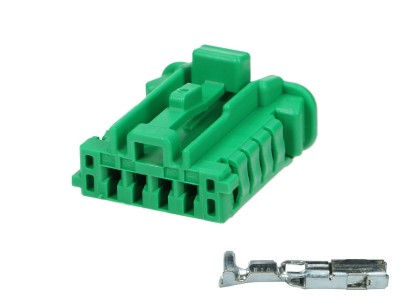

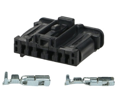

ex_perimental
Model: Duster/ Logan II
Silnik: 1.5 dCi/ 1.2
Rocznik: 2013/ 2014
Dołączył: 13 Lut 2015
Posty: 244
Skąd: Next to WRO
Wysłany: 2020-01-29, 19:57
Dzięki i jeszcze raz dzięki za podpowiedź.
Proste, zakręcony jestem, dzisiaj wszystko w locie robiłem...- dzięki za przeniesienie mojego wątku i scalenie.
Znalazłem wtyczkę zieloną do gniazda które wychodzi z maty- 3760 SICMA NSCC DAMSKA 4P ZIELONA.
Teraz jeszcze muszę znaleźć piny na ich stronie do czarnej wtyczki i zamówić wszystko razem- ktos moze wie czy to sa piny meskie czy zenskie i od czego moga pasowac? Wyglada, ze tez Sicma tyle, ze 6 P.
Pozdrawiam.
Plik ściągnięto 33 raz(y) 108,71 KB
Plik ściągnięto 24 raz(y) 87,34 KB
Ostatnio zmieniony przez ex_perimental 2020-01-29, 20:14, w całości zmieniany 3 razy
Wysłany: 2020-01-29, 20:20
Jeśli w zielonej są żeńskie, jak na załączonej fotce, to w czarnej będą oczywiście męskie - typ na zdjęciu wygląda na "Sicma" (F1,5?), więc kompatybilnym byłby M1,5:
