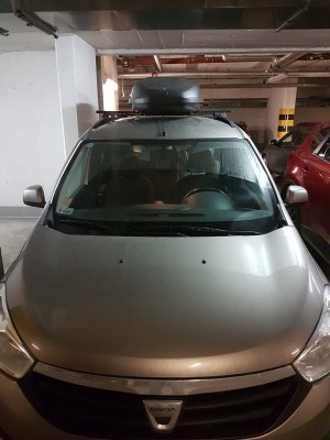

Wysłany: 2018-01-30, 11:53
Obiecane fotki boksa na Lodgy:
Plik ściągnięto 44 raz(y) 250,21 KB
Plik ściągnięto 44 raz(y) 222,4 KB
Plik ściągnięto 44 raz(y) 201,83 KB
