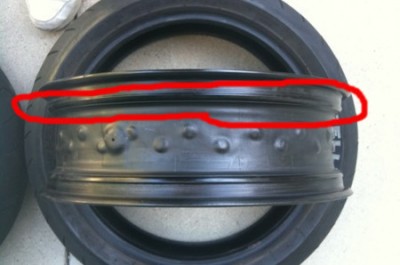

Felga bezdętkowa ma taki rant na feldze, aby opona nie spadła, Na zdjęciu zaznaczyłem.
Ja założyłem bezdętkowe opony na felgę z poldka i rok mi trzymała w przyczepie do czasu, gdy najechałem na krawężnik i się rozszczelniła. Wulkanizator mi pokazał, że gdy są te ranty na feldze to można stosować bezdętkowe opony, a jeśli jego nie ma, to potrzebna dętka.

Felgi w Daciach starszych modeli te jeszcze bez otworów centralnych nie były przystosowane do opon bezdętkowych, jednak zdarzały się wyjątki. Mam taką Dacię właśnie z rocznika 1983 gdzie ku mojemu miłemu zaskoczeniu miała takie czyli lepsze felgi pod opony bezdętkowe. Sprawdziłem nawet zapas był taki więc jestem bardzo zadowolony że udało mi się nabyć drogą kupna auto lepsze od innych z takiego rocznika. Tak jak kolega wyżej napisał i pokazał foto muszą byś na feldze takie przetłoczenia z tym że bywa tak że jest to tylko z jednej zewnętrznej strony lub po obu.
