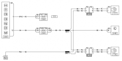

Witam Potrzebuję schemat podłączenia halogenów przednich Dokker 2019 z rozpisaniem kolorów ponieważ mam ucięte wtyczki wiązki ( te z czterema przewodami)

Ale cięte przy podłużnicy ta wtyczka, czy za halogenami? Od zderzaka wychodzi wtyczka z przewodami czarny-bialy-czarny-bialy, lub czarny-czarny-bialy-bialy.
Wysłany: 2021-04-24, 23:05
176 - lampa przeciwmgielna prawa
177 - lampa przeciwmgielna lewa
209 - dźwignia świateł
260 - skrzynka bezpieczników i przekaźników kabiny
645 - moduł zespolony kabiny (UCH)
MAS - masa belki lewa
R266 - złącze kabina/zderzak przedni
BA - biały
MA - brązowy
NO - czarny
RG - czerwony
VE - zielony
Plik ściągnięto 51 raz(y) 16,02 KB

Dzięki za schemat, nie mogę załączyć pliku ze zdjęciami
Przewody wychodzące z wiązki halogenów to
czarny
brązowy
czarny
brazoww
Natomiast dochodzące do wiązki halogenów to
czarny
zielono-pomarańczuowy
czarny
biało-pomarańczowy
Jak je połączyć
Dzięki z góry
Wysłany: 2021-04-25, 22:10
Czarne przewody to oczywiście masa, pozostałe to zasilanie i nie ma większego znaczenia, która strona jest która.
(Czyli: czarny z czarnym, jeden brązowy z zielono-pomarańczowym, czarny z czarnym, drugi brązowy z biało-pomarańczowym).
