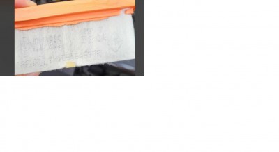

Wysłany: 2023-08-04, 17:05
Ktoś jeszcze zmieniał na ten filtr AP 133/4? wejdzie do puszki w silniku 1.0 100km lpg dacia jogger ? Wyciągałem swój filtr ale niestety już numery wyblakły. Nie wiem czy jest sens zamawiać jak może okazać się zły :)
Może komuś uda się rozszyfrować czy to oryginalny - 165 466 859R czy może jakieś inne cudo.

Wysłany: 2023-08-06, 19:38
Zmierz ten swój i zobacz na stronie filtrona. Bo tam macie wymieniony już zamiennik:
AP 133/9 innej konstrukcji i wymiarów niż w Dusterze.
Filtron podaje, że oryginał ma numer: 16 54 648 77R co chyba się zgadza z Twoim zdjęciem.

Wysłany: 2023-08-07, 11:11
Faktycznie już na stronie filtrona już uzupełnili. Dzięki zamówię od nich i zobaczymy czy będzie dobrze pasować.
