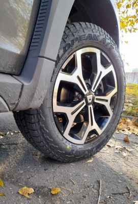

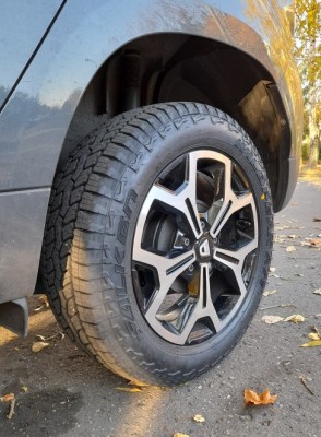

Zeszły sezon przelatałem na letnich Bridgestonach ale z racji częstych wyjazdów poza miasto, głównie leśne, polne dukty było kiepsko. U nas w Poznaniu zim nie mamy ostrych, dlatego na miasto wystarczały tym bardziej, że w domu mamy drugie auto ma zimówkach.
Poczytałem, poszperałem i wymysliłem sobie opony A/T.
215/60R17 100H Falken WILDPEAK A/T AT3W
Zobaczymy czy sprawdzą moje oczekiwania. Cudów nie oczekuję przy braku 4x4 ale poprawić zdolność troszkę mają. Choćby bezpiecznie przejechać przez zabłoconą, ośnieżoną drogę.
Na razie mogę powiedzieć tyle. Są ciche, nie odczuwam dyskomfortu w prowadzeniu na suchym, hamowanie i prowadzenie OK.
Jak będziecie chcieli podzielę się opinią jak przyjdą gorsze warunki drogowe.

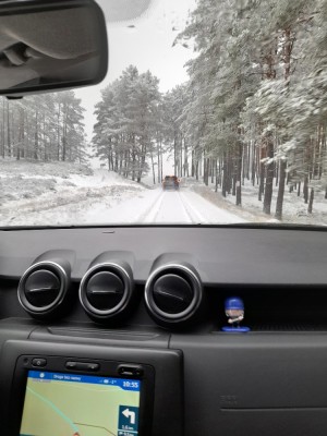

Panowie.
Błoto pośniegowe, ubity śnieg, kopny śnieg RE WE LA CJA.
Puszcza Nadnotecka zaliczona w zimowych warunkach. Test opon FALKEN WILD PEAK A/T 3WA zdany na 5.
