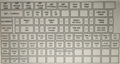

Wczoraj zamieniłem MNE na MNE3, wpakowałem do Dustera II z października 2018 może na przyszłość się komuś przyda dla ścisłości opcje włączone w wersji Prestige które musiałem ustawić w wymienionym radiu żeby zachować działanie wszystkich rzeczy jakie działały oryginalnie w aucie przy MNE
PTT-Can (obsługa przycisku Siri)
$18 HJD_MVC (linie pomocnicze w systemie Multiview dla Dustera2)
RVC-Mvc (obsługa kamery Multiview)
WAKE-On (dla systemu bezkluczykowego radio gaśnie i załącza się zegar po wyłączeniu silnika i otwarciu drzwi)
AIR- Active ( wyświetlanie komunikatów o zmianie nawiewu/temperatury/włączeniatrybu eco/itp)
SWRC-4 (obsługa pilota pod kierownicą który ma 6 przycisków i rolke)
TWR-F (Twittery przednie)
4WD-on (każdy powinien wiedzieć ekran przechyłu o orientacji)
DAB-A(A) (aktywna antena DAB)
Te wszystkie opcje działają są oryginalnie włączone w MNE oprócz funkcji AIR i 4WD

Sory mały błąd, na sprostowanie jeśli jest wersja 4x4 to 4WD jest włączone zapomniałem dopisać funkcja AIR jest ale w Renault z tego co wiem a opcje które napisałem że załączyłem to opcje które są aktywne oryginalnie w radiu coś w rodzaju opcji które fabrycznie są aktywne w wersji z najwyższym wyposażeniem z systemem multiview i dostępem bezkluczykowym może ktoś będzie potrzebował postaram się wrzucić screen oryginalnych ustawień może nawet dobrze było by zrobić osobny temat i powrzucać ustawienia fabryczne z konkretnych wersji dla porównania i np gdyby ktoś za bardzo rozpędził się z zmianami 😉
1.0.15.1 wprowadzamy dla TEST MODE1: 0023 >> OK (po zatwierdzeniu kasujemy kod) >> wprowadzamy drugi kod dla TEST MODE2: 3571 (lub 3365) >> wciskamy aktywny przycisk MICOM TEST.
Wersja 1.0.15.1.19
poniżej fotka z oryginalnych ustawień Micom w Duster Prestige, LPG, hands free, multiview

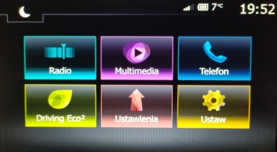

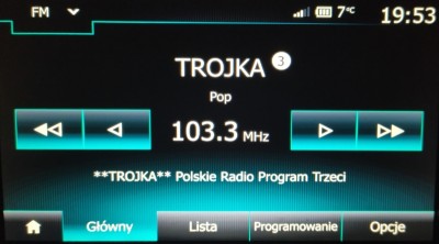

W końcu pozbyłem się tego szkaradnego "sraczkowatego" koloru z ekranu...
Po odbiorze auta przeżyliśmy szok po spojrzeniu na ekran MNE, bo wcześniej byliśmy przyzwyczajeni do tonacji ekranu w Renault.
Uff, co za ulga... Może to kogoś śmieszyć, ale z kolorem Renault, w środku przyjemniej (dla nas) i nie trzeba unikać wzrokiem ekranu
Dziękuję Wam za cenne wskazówki, jak to zrobić.
P.s. Czytałem ten temat i ten taki długi o MN kilka razy, bo miałem obawy, czy niczego nie popsuję, ale nie taki diabeł znowu straszny.
Wielkie dzięki
