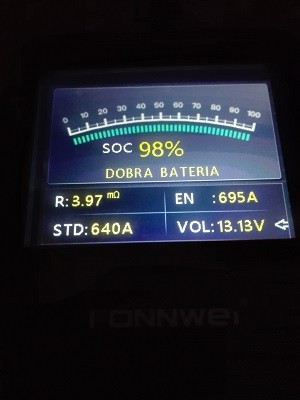

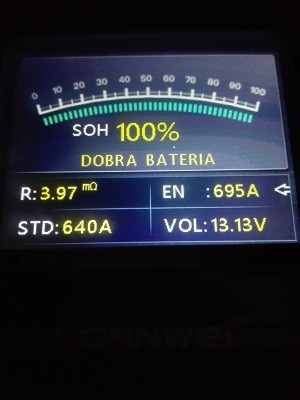

W końcu udało mi się podmienić akumulatory i w swoim pomierzyć jego rzeczywistą pojemność. Akumulator aktualnie ma 3,5 roku i z nominalnych 60 Ah pozostało mu około 50 Ah, wyszło wg mnie nieźle.
Akumulator miał przeprowadzone ładowanie dwustopniowe do napięcia 16,2 V. Wykonałem również pomiary jego parametrów KW600 poza samochodem 24 godziny po ładowaniu, fotki poniżej.
Myślę, że 2-3 lata spokojnie ten akumulator powinien mi jeszcze posłużyć. Od 3 miesięcy mam wypiętą wtyczkę przy klemie minusowej, nic niepokojącego się nie dzieje, żadnych błędów do tej pory nie ma, plusem tego jest standardowy układ ładowania akumulatora. Chyba zdecyduję się na stałe mieć tą wtyczkę wypiętą.

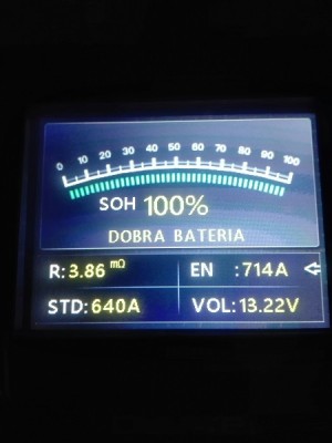

Pod koniec marca wykonałem kolejny pomiar pojemności akumulatora - wynik oscylował w granicach 52,9 Ah. Od kwietnia ubiegłego roku mam cały czas wypiętą wtyczkę przy klemie minusowej, więc mam standardowy układ ładowania akumulatora.
Wykonałem również pomiary parametrów akumulatora przed jego montażem do samochodu testerem KW600, fotki poniżej.
