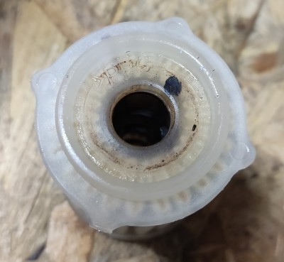

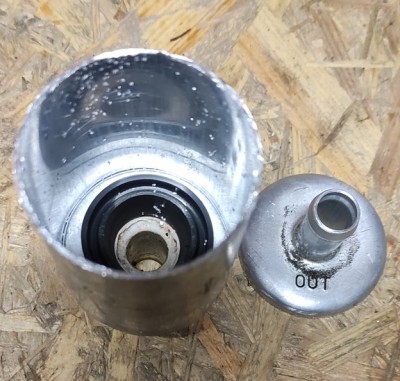

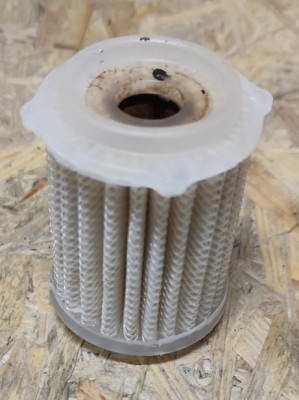

Tak wygląda oryginalny filtr fazy lotnej UFI po 8000 km:
W mojej opinii bardzo dobrze filtruje.
