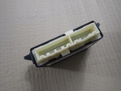

Okazało się że nie mam BIC
Moduł który myślałem że jest BIC'em to maduł BAT który steruje licznikiem.(wyglądają identycznie)
Kupiłem odpowiedni moduł o prawidłowych numerach na 100%
Pod deską w wiązce od radia nie było wtyczki do BIC natomiast była czarna duża wtyczka od modułu telematycznego do nawigacji tej górnej w podsufitce lub tomtom w desce.
Są w niej przewody plus, masa , can oraz can multimedia.
Podpiąłem to wszystko pod BIC i niestety nic.
Mam ELM327 z przełącznikiem
Na pozycji 1 wykrywa mi wszystkie moduły oprócz BIC
Na pozycji 2 wykrywa mi tylko navi MNE i nic więcej
Mam zdjęcie oryginalnej wtyczki do tego BICa z Matera 3 lift takiego jak mój
Są w niej przewody opisywane wielokrotnie czyli (CAN na pinach 17,18) + (CAN M 15,16) nawet jest stały oryginalny "+" na pinie 2 i 3 Masa na pinie 12
Jest też dodatkowy przewód na pinie 11. Nie wiem co tam powinno być.
Jest gdzieś pełny schemat BICa ?
https://www.fotosik.pl/zd...S85tthDsvOlW1lZ
Ostatnio zmieniony przez szymoonk88 2023-08-29, 17:17, w całości zmieniany 5 razy
Pomógł: 120 razy
Posty: 4062
Wysłany: 2023-08-30, 09:42
Nadal pozostała podstawowa kwestia- czy piny CAN M na tym złączu mają fizyczne połączenie z radiem i złączem OBD?
BIC podłączony czterema przewodami do zasilania i do CAN M powinien być widziany przez ELM. Szukanie funkcji dodatkowych pinów BIC nic tu nie pomoże.

Bardziej mi chodzi o to czy przypadkiem nie trzeba podać jeszcze masy na ten pin 11.
Sprawdziłem multimetrem przejście między tymi przewodami a OBD i wszystko się pokrywa.
Nie sprawdzałem natomiast przejścia pinów CAN M z radia do gniazda obd. Jest możliwe że mimo że ddt4all wykrywa radio przewody idą gdzie indziej ??
Pomógł: 120 razy
Posty: 4062
Wysłany: 2023-08-30, 10:08
Jeżeli ELM przełączony na CAN M wykrywa radio, to znaczy, że połączenie CAN M od OBD do radia jest.
Jeżeli prawidłowo testowałeś połączenie CAN M pomiędzy BIC a OBD, to w zwiażku z powyższym połączenie BIC z radiem też jest. O pinie 11 było kiedyś pisane TUTAJ, ale nic to nie wnosi- my tego pinu w Daciach nie używamy. Na próbę możesz tam podpiąć ale nie masę a +12V.
