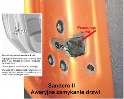

Dwa sposoby- zamknąć przed odłączeniem akumulatora przyciskiem w kabinie (przy otwartych drzwiach kierowcy trzymamy wciśnięty przycisk zamykania- zamki najpierw się zamkną i zaraz otworzą, ale po chwili zamkną się wszystkie i drzwi kierowcy będzie można zatrzasnąć), albo zamknij sposobem awaryjnym z instrukcji obsługi- drzwi kierowcy i bagażnik kluczykiem a pozostałe drzwi "przesuwką" w zamkach (to już możliwe nawet bez akumulatora).

Przesuwką drzwi nie mogłem zamknąć, przesunąłem i zamykanie zablokowane. Aby ten problem pokonać, zaplanowałem jechać do serwisu, ale przypadkowo odblokowałem klamką wewnętrzną.

@Dymek
Na obrazku pokazane jest jakieś miejsce wewnątrz zamka, a do blokowania tylnych drzwi jest przecież obok specjalny wystający "dzyndzel" łatwo dostępny i nie ma ryzyka "zapięcia" przypadkowo zamka (co chyba miało miejsce u Killera).

Kauris napisał/a:
on służy do blokowania drzwi od wewnątrz (blokada rodzicielska) i jest widoczna na rysunku w drugim poście

Kauris napisał/a:
To są dwie różne rzeczy i dwa różne "dzyndzle". Jeden blokuje od zewnątrz a drugi od środka.
3.Drzwi kierowcy zamykasz z kluczyka. Zamykałem tak jak mi bateria w kluczyku padła.
Tutaj muszę skorygować- drzwi kierowcy po ich zatrzaśnięciu są już zamknięte i nie trzeba używać kluczyka. Przynajmniej w Sandero2. Przeciwnie- przy tej metodzie trzeba pamiętać żeby nie zatrzasnąć kluczyka w środku. 😉
